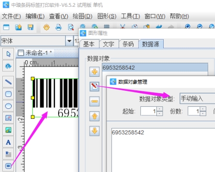

首先,打开中琅条码软件,先根据要打印的标签纸尺寸设置纸张尺寸及布局参数,然后点击左侧工具栏中的“条码”图标,在画布上绘制条码样式,并在数据源中添加条码数据:

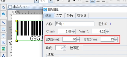

1、手动输入条形码宽度及高度 条形码制作完毕后,可双击条码,在其“图形属性-基本”窗口中,手动输入条形码的宽度、高度,可以将条形码在保证识别率的情况下,将尺寸设置所需要的任意的宽度高度:

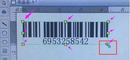

2、手动拖拉范围框定位标进行拖拉缩放 当选中条形码时,条形码范围框会自动显示周围8个小方块的定位标,其中每个定位标都是可以进行拉动的,所以可手动拖拉范围框定位标对条形码的宽度高度进行调整:
