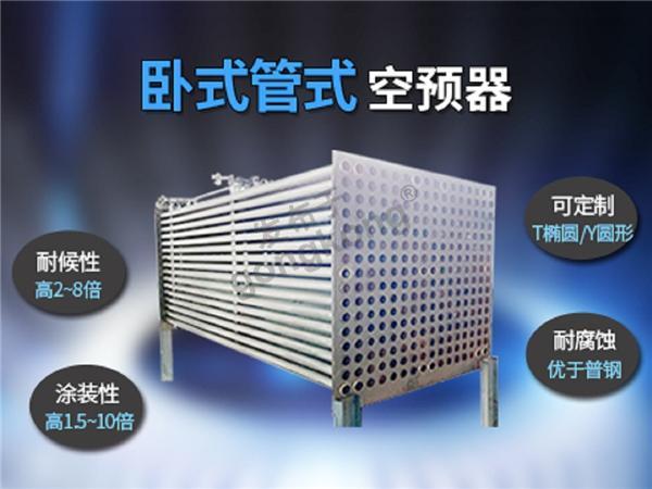

空气预热器是利用锅炉的排烟热量来预热燃烧用空气的换热器,安装于锅炉尾部,吸收烟气余热,降低锅炉排烟温度,同时提高燃烧用空气的温度,改善着火条件。锅炉空气预热器有利于提高热效率,提高燃烧效率,但是在生产应用中通常受热面的金属壁温低于烟气中的酸露点温度,且烟气中存在着三氧化硫,在粘附积灰的情况下极容易造成腐蚀。因此,这类辅助设备积灰和腐蚀基本上都是同时存在的,分析积灰问题的同时才能结合酸性烟气来综合避免腐蚀问题发生。我们今天主要分析锅炉空气预热器两种积灰形式。
