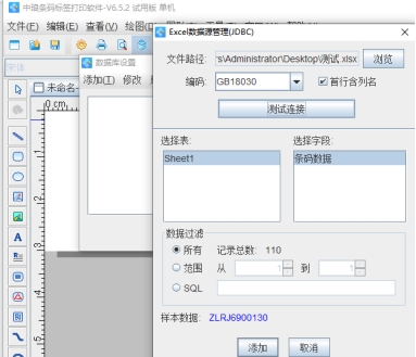

2、将数据库导入标签打印软件 打开中琅标签打印软件,根据实际纸张设置标签纸,并点击上方“数据库设置”图标,点击添加,选择对应的数据库类型,在弹出窗口中点击“浏览”选择数据库导入,点击“测试连接”后,核对字段名、记录数以及样本数据,核对无误后点击“添加-关闭”:

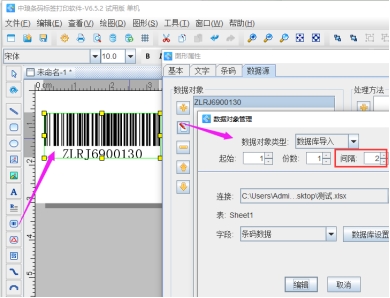

3、添加可变内容 点击左侧工具栏中的“条码”图标,绘制条形码,并双击打开其“图形属性-数据源”窗口,点击左侧修改,使用“数据库导入”的方法添加条码数据;由于第二页的开始数据是3,所以需设置间隔2:

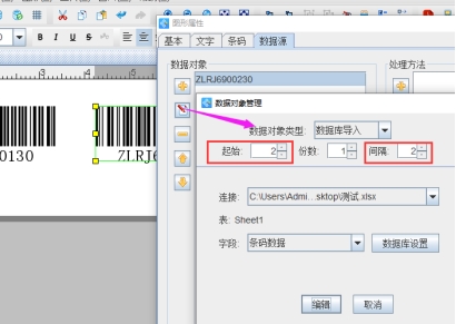

在添加第二个对象时,可以重新点击图标绘制,也可以选中第一个进行复制,然后在合适位置进行粘贴,并双击在其“数据源”窗口中,修改“起始”为2,间隔还是2,不用修改,点击“编辑-确定”后,就可以在数据源以及标签界面看到已经调用的数据库的第二个数据了:
标签纸上两个内容添加完毕后,可以预览翻页看一下实际效果,每页的最后一个数据和下一页的第一个数据都是连续的,预览核对无误后,就可以点击打印机图标, 设置打印页数没然后连接打印机进行打印了:
