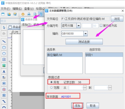

1、新建标签纸并导入数据库 在中琅标签打印软件中根据实际尺寸新建空白标签,点击“数据库设置”,点击添加“TXT文本数据源”,在弹出的TXT文本数据源管理窗口中点“浏览”添加TXT文本数据,然后再点“测试连接”和“添加”按钮完成数据库导入。

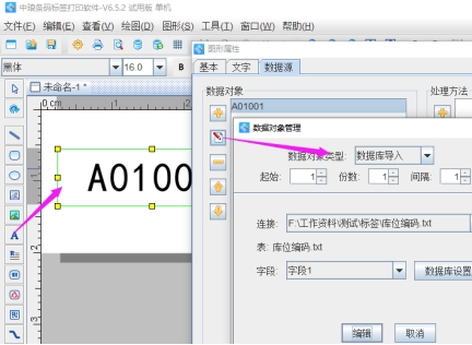

2、绘制普通文本并添加库位编码内容 鼠标点击中琅标签打印软件左侧工具栏中的“A”图标,然后用鼠标在画布上绘制普通文本,双击绘制的普通文本打开“图形属性-数据源”窗口,点击左侧“修改”,使用“数据库导入”的添加库位编码内容:

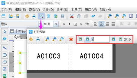

3、打印预览及打印 库位编码内容通过数据库导入的方法添加之后,即可点击上方工具栏中的打印预览图标,翻页查看批量生成效果,其数据量默认和TXT中数量一致,核对无误后就可以点击打印机图标,设置开始和结束页码进行打印了:
