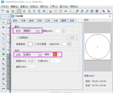

首先,打开中琅标签打印软件,根据纸张排版布局实际尺寸,在文档设置中的纸张窗口和布局窗口中输入对应的尺寸及边距数据。并在“画布”窗口中,将画布形状修改为“椭圆形”;从样标看,边线为红色的,所以可在边线的位置设置“轮廓线”并修改颜色,来全包住圆形标签:

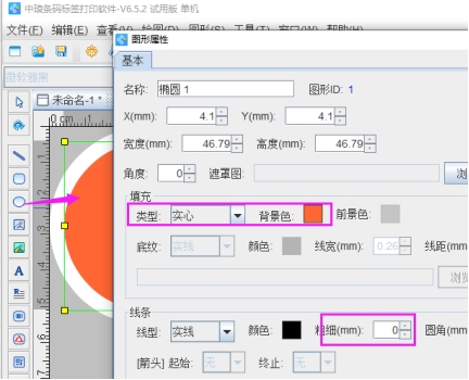

其次,添加标签纸内部圆形图案 在中琅条码打印软件中利用“绘制椭圆/圆”工具添加一个圆形,(按着键盘的Shift键可以绘制圆形),打开圆形的“图形属性”修改填充颜色以及线条粗细或者颜色:

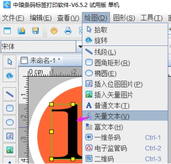

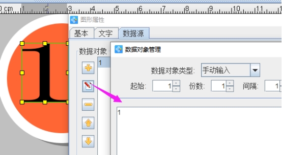

然后,添加楼栋号码 在添加楼栋号码时,由于内容为固定内容,所以可以用“手动输入”的方法添加。由于字体方面有加粗或者拉伸效果,所以可以使用“绘图-矢量文本”来绘制矢量格式的文本内容,并在其“数据源”中使用“手动输入”添加内容

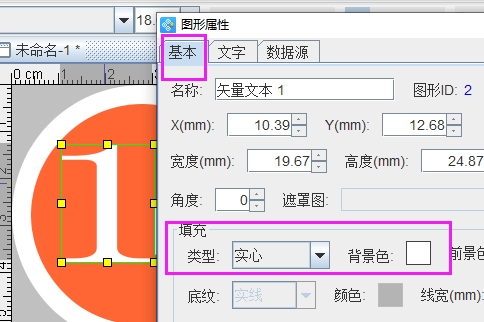

文字颜色可通过“图形属性-基本”窗口中的填充背景色来修改:

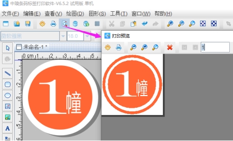

楼栋标识上的文字内容均可使用上述方法进行添加,然后可拖动范围框的四个定位标进行拉伸缩放,调整至合适的效果,标签内容添加完毕后,具体生成效果如下:
设计完毕后,就可以直接连接打印设备进行打印输出,或者是输出成PDF格式的,拿到其他的打印设备中,或者是放在其他作软件中去使用都是很方便的, 而且清晰度也非常高。中琅标签打印软件还可以设计制作很多种的标识标签或者批量可变的内容,用户可根据自己的需求来设计排版制作。
