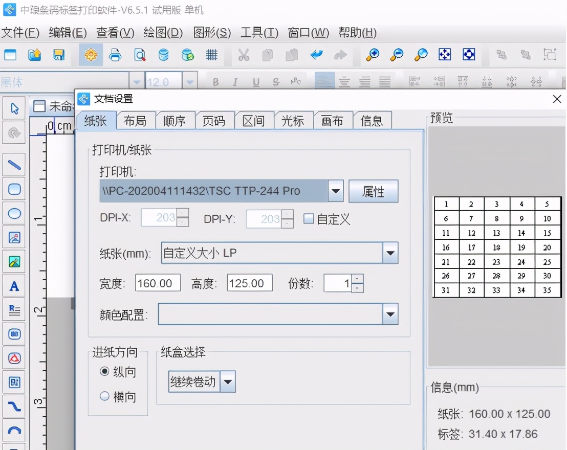

一、测量纸张实际尺寸 根据纸张实际样式,具体测量位置可按照下图中所标注的尺寸来测量出实际尺寸:
标签打印软件如何设置多排不干胶标签纸

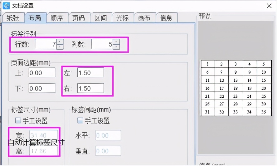

二、打开中琅标签打印软件,在文档设置窗口按照上图中所标注测量位置,用厘米尺测量完毕后,将测量的实际尺寸输入到对应的位置中即可,中琅标签打印软件中默认单位为mm,所以可以以毫米的测量数值来填写纸张尺寸以及布局参数:
标签打印软件如何设置多排不干胶标签纸
标签打印软件如何设置多排不干胶标签纸

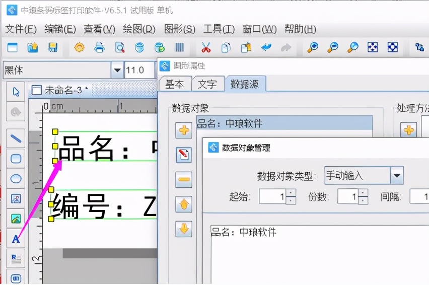

三、添加标签内容 从样标中可以看到单个标签的中间有一条分割线,所以在添加内容时一定要注意两项内容分别放在合适位置:
1、添加文字内容 中琅标签打印软件中,如果内容时固定不变的,可以使用手动输入的方法添加内容,点击左侧工具栏中的“A”图标,在画布上绘制普通文本,并双击在其“图形属性-数据源”窗口中,点击左侧“修改”,使用“手动输入”的方法添加内容即可:
标签打印软件如何设置多排不干胶标签纸
2、添加可变序列号 序列递增部分可使用序列生成添加内容,可在数据源窗口中,再次点击左侧“+”,使用“序列生成”添加内容,并点击右侧“处理方法-补齐”,长度为3,来补齐序列号的位数:
标签打印软件如何设置多排不干胶标签纸
所添加内容可分别放在标签纸的上半部分和下半部分,注意不要放在正中间的位置,在打印时容易压线造成位置不准确的情况。内容添加后,可点击上方工具栏中的打印预览图标,查看预览效果。预览无误后即可点击打印机图标,设置打印页数连接打印机进行打印。
