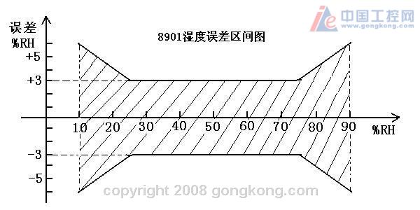

技术参数如下:
1. 工作温度范围: -25℃~+65℃
2. 湿度测量分辨率: 0.5%RH
3. 湿度测量量程: 1%~99%RH
4. 湿度测量误差: ±3%RH
误差区间图
