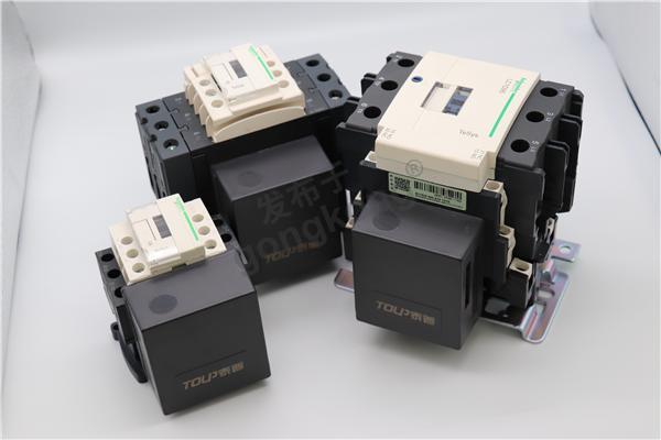

②采用防晃电接触器
除了常见的节能型交流接触器之外,市面上还有一种专用的防晃电接触器(例如泰普科技的TPM-K防晃电接触器)。与一般的交流接触器相比,防晃电接触器它采用双线圈结构,具有吸合速度快、动作性能好的特点,在企业电力系统遇到由于晃电引起的电压骤降、电压骤升、电压闪变和短时断电时,能够保持防晃电接触器在规定的时间内不脱扣,避免生产事故的发生。

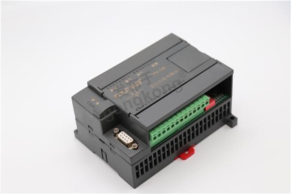

③采用TPM-QB智能防晃电模块
智能防晃电模块采用高性能芯片,对采集数据进行分析、计算、判断、处理;其主要工作原理是:通过对电网电压的变化为依据进行分析和判断,对交流接触器进行供电,能够有效地抑制晃电现象对电力系统的不良影响,并且对连续生产的生产设备具有良好的保护能力。
