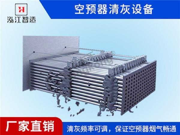

空预器在线清灰装置采用的是梳齿式结构,梳齿支撑在空预器上端轨道上,清灰元件是一根金属板,整体由连接支撑杆和若干金属板通过特殊的构件组成。通过驱动杆带动梳齿在管排间做往复运动使飞灰不积堵在空预器上,达到清灰目的。梳齿板采用铝合金材质,相对碳钢材质软,保留紧缺的运行空间,不会对空预器造成磨损,每个梳齿板都做了折断,一旦某个管间有硬物卡死,此根梳齿折断,不影响整体设备运行;在线清灰装置采用plc就地自动控制,远程接入锅炉的措施控制系统,方便操作,根据电厂实际需求设置清灰的频率。
在线清灰设备的工作原理比较简单,其清灰思路则是将集中起来的空预器堵灰清理工作进行了分解,这就好比我们平常打扫卫生一样,如果每天都能坚持打扫,可以一直保持房间的整洁。
但是需要注意的是目前空预器在线清灰装置只适用于管式卧式顺列式空预器,就是管内走空气,管外走烟气的空预器,按照设定频率及时清理空预器管间隙积灰,空预器排烟通畅,同时在一定程度上也能缓解空预器低温腐蚀问题
