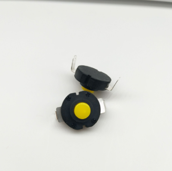

玩具按键开关是一种电子开关,属于电子元器件类,最早出现在日本称之为:敏感型开关,使用时以满足操作力的条件向开关操作方向施压开关功能闭合接通,当撤销压力时开关即断开,其内部结构是靠金属弹片受力变化来实现通断的。

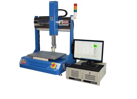

深圳玩具按键开关测试用什么测试仪器测试?
一般拼合和装配玩具用到按键开关,一般玩具厂出厂前都会对玩具的各个性能进行测试,其中就有按键开关的测试。
测试机构一般采用的是磐石测控仪器PS-9305S三轴按键试验机,适用于3C电子、汽车电子、智能穿戴、工业零部件、日用消费品等产品的荷重-位移测试,Windows软件流畅稳定,所有测试资料(测试条件,曲线,数据结果,实验分析)均可存储并导出。大型XY全自动移动载具平台,适用更广泛、更大尺寸的产品,亦可用在产线全自动检测。
产品优势:
1、XY大型全自动可编程移动平台500*300mm,设定坐标后自动移位,自动测试,自动输出测试结果及OK NG判定。
2、最大荷重容量1000N,5-1000N共8种力量传感器可更换。
3、多功能:插拔,按键弹力手感,破坏测试,拉力,保持力,多点pogo测试,静压测试,动态压力测试等。
4、测试重复性精度0.1gf(2kgf),真实有效解析度1/100000。
5、数据采样频率100-10000次/秒可设定,自定义最合适测试方式。
6、测试轴最小微动距离0.001mm,XY最小微动0.01mm,电子手轮控制微调,调节测试点位及启动测试更加方便。
7、所有设定数据,测试条件,测试数据,波形,结果全部存储于电脑,不限次数,所有数据均可导出及列印。
8、 Windows中英文双语软件,界面友好,操作简便,方便快速升级更新版本。
9、传感器软件硬件双保护,横向撞击保护,使用更安全。
