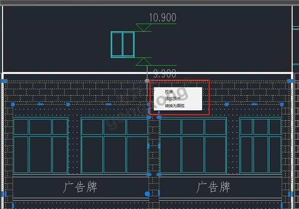

在浩辰CAD软件中,如果填充已经没有关联边界,那么在高版本CAD软件中仍可以通过夹点调整填充的范围,如下图所示。

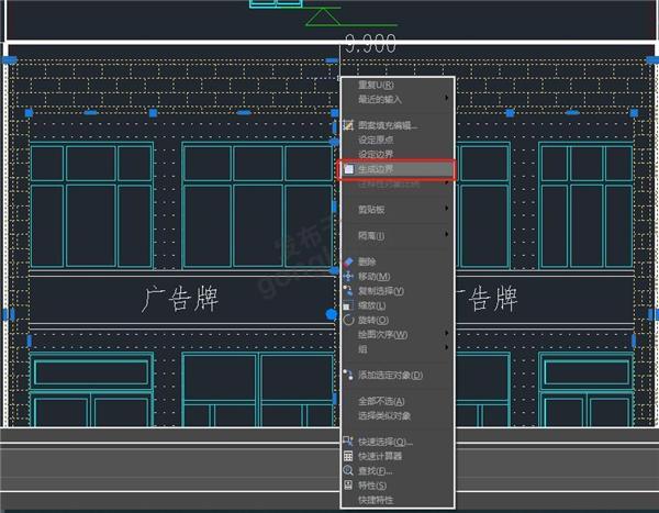

如果希望重新生成这些CAD填充的关联边界,那么可以选择一个填充,然后右击,在跳出的对话框中选择生成边界,如下图所示。

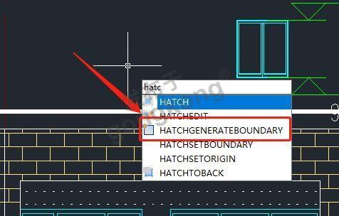

但如果需要同时选中多个图形,生成多个CAD填充边界的话,右击鼠标后跳出的对话框选项中就没有生成边界这个选项了。要想同时选中多个填充图形生成边界的话,就只能先执行命令:hatchgenerateboundary,然后再选择填充了。这个命令有点长可以将其分解一下记住,hatch填充,generate生成,boundary边界。当然现在浩辰CAD软件有命令提示,通常不需要输入完整的命令,输入命令的前几个字母就可以在列表中找到这个命令了。如下图所示:
执行此命令后,可以依次单击或框选所有要生成边界的填充,即可批量生成CAD填充边界。
