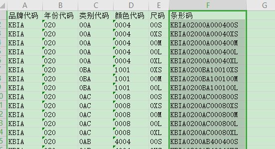

服装行业可以根据其年份、颜色、类别、尺码等来组合为一个完整的条码数据:
条形码数据编号之后,就可以将此条码数据导入到条码软件里面去批量打印出来并贴在对应的货品吊牌上,后续在货品管理系统中进行出入库管理就会方便多了。具体导入方法如下:

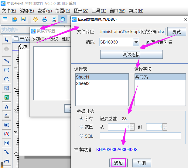

一、新建标签纸并导入条码数据 打开中琅条码软件,设置和打印机中的纸张大小一致的标签纸,并点击上方工具栏中的“数据库设置”图标,点击“添加”,选择对应的数据库类型,然后点击“浏览”导入条码数据所在的数据库:

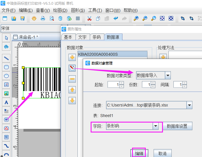

二、点击左侧工具栏中的条码图标,在画布上绘制条形码样式,并双击打开其“图形属性-数据源”窗口,点击左侧修改,使用“数据库导入”的方法添加条码数据,然后点击“编辑-确定”:

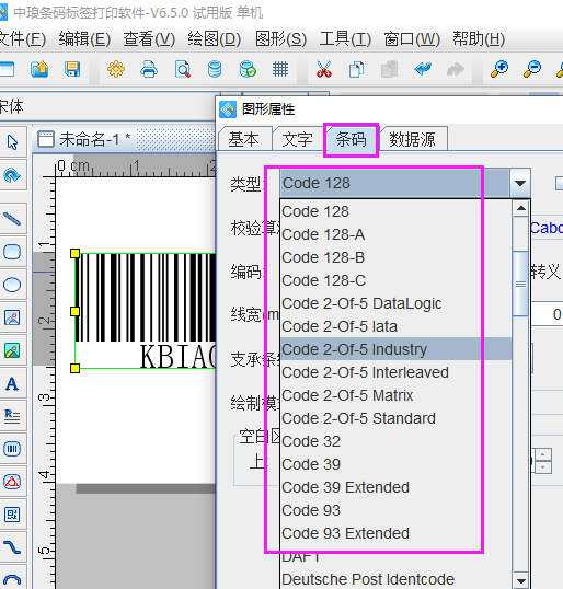

中琅条码软件支持一百多种条码类型。如需修改条码类型,也可以点击条码的“图形属性-条码”窗口,在类型中选择合适的条码类型使用:

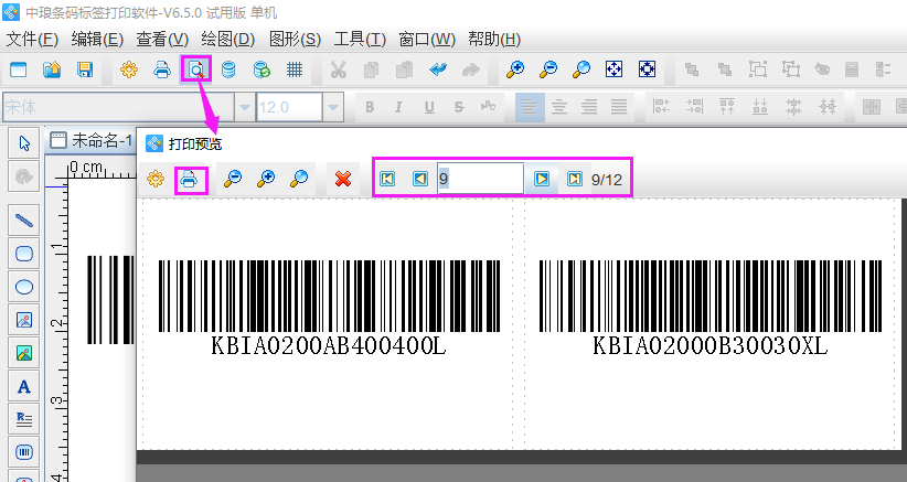

三、服装条码的条形码制作好之后,就可以直接点击打印预览查看自动批量生成的效果了,在预览时,一次只能预览一页内容,如果是以一排为一张标签纸的话,可以直接预览一排标签的效果。预览无误后,可点击打印机图标设置开始和结束页码连接打印机打印到标签纸上就可以了。
