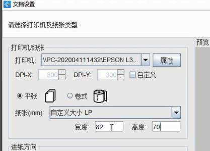

首先,打印可变条形码,需要先将条码数据保存在Excel中,然后打开中琅条码软件在文档设置中选择合适打印机并设置标签纸大小及行列数以及边距间距等,如果是一行一列的标签纸,可以不用设置垂直间距。

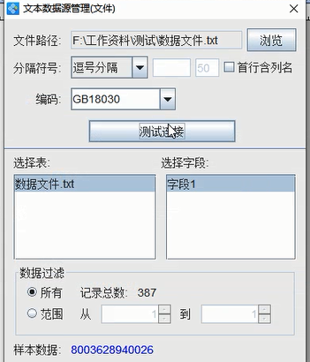

一、导入数据库 标签纸设置完毕后,可点击上方工具栏中的数据库设置图标,选择对应的数据库类型进行添加,并在弹出窗口中点击“浏览”选择需要导入的文档导入,然后点击测试连接,并核对字段名、记录总数以及样本数据,核对无误后点击“添加”即可:

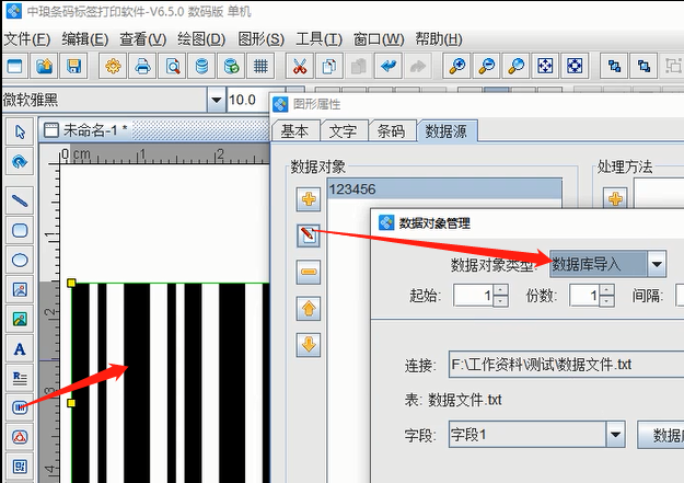

二、绘制条形码 点击左侧工具栏中的条码图标,在画布上绘制条码样式,并双击条形码打开其“图形属性-数据源”窗口,点击左侧“修改”,使用“数据库导入”方法添加条码数据。并点击“添加”:

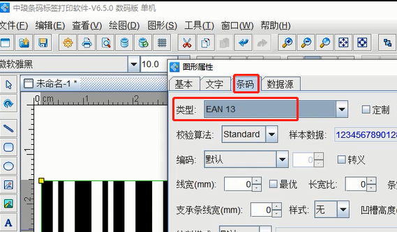

添加条形码数据后,可点击“图形属性-条码”窗口,将条码类型修改为“EAN13”商品条码类型并点击“确定”:

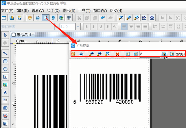

三、预览及打印  点击上方工具栏中的打印预览图标,并点击小三角翻页查看自动批量生成的条形码效果。核对无误后即可点击打印机图标,连接打印机打印到不干胶标签纸上。
