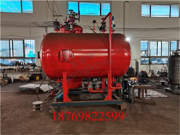

19 (2).jpg如何操作蒸汽回收多级重复使用的方式?尽量削减原有排放口,蒸汽收回机的蒸汽要多级重复使用,充沛放热,削减漏汽率;要确保出产线温度,瓦辊温度不能降,不能影响正常出产;正常出产时不能翻开旁通阀放水;冷凝水要通过省煤器进入锅炉;选用变频操控方式操控电机;疏水体系更重要,在收回体系中重量很重;每台用热设备都要设有温度检查,要利于操作人员及时对疏水体系做出判别。
因要上蒸汽收回机的企业通常都是三班接连不断工作,蒸汽收回设备又因为高温、高压工况下运行,故设备压力才能都有严格要求。
