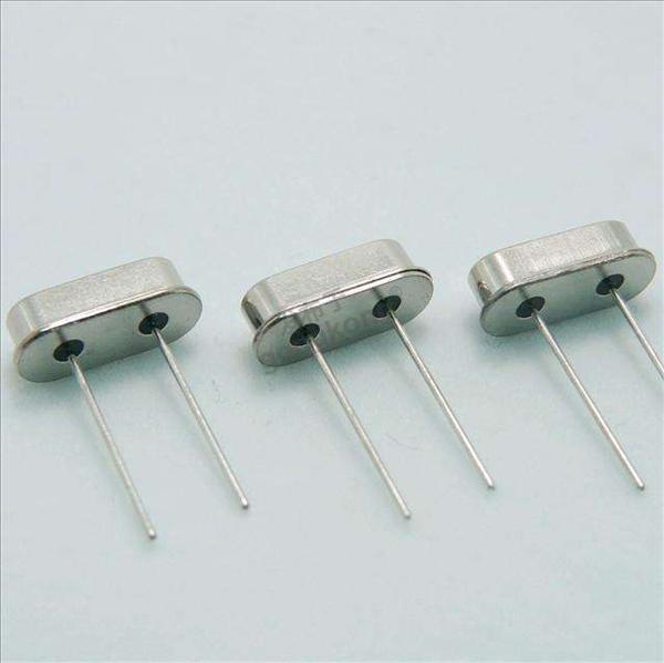

晶振又叫石英晶体谐振器,它的基本构造是:从一块石英晶体上按一定的方位角切下薄片,然后在薄片的对应面上涂敷上银层再电极化,形成两个电极,在每个电极上各焊一根引线再加上金属外壳封装就构成了晶振,它有一个很重要的特性,如果给它通上电就会产生机械振荡;反之,如果给它机械力又会产生电,这种特性叫机电效应。晶振有一个特点,即振荡频率与它们的形状、材料、切割方向等密切相关,由于石英晶体化学性能非常稳定,热胀系数非常小,其振荡频率也非常稳定,几何尺寸可以做得很精密,因此,其谐振频率也很准确,晶振通常分成有源晶振和无源晶振两大类,而对于外形方面又可以把晶振分成贴片型晶振和插件型晶振。蓝牙产品能够用到的晶振即是贴片型晶振,部分产品为了节省成本线路上又有足够的空间也可选用插件型晶振。
蓝牙产品能用到的晶振一般为3225封装,也是最常用的一种封装,也有用2520封装的,但不是很常用且造价成本比3225封装要高,常用频率有3225/12MHZ3225/16MHZ3225/24MHZ3225/26MHZ3225/32MHZ等,但是2520的封装并不是很常用,一般比较常用的是3225的封装26M,这个封装货源也是比较充足的,也是厂家和供应商最常供应的封装。这几种频率常用的负载电容有7PF9PF12PF20PF其中9PF的负载最为广泛。蓝牙贴片晶振有一个很重要的电气参数,那就是频率误差也就是频率精确度,目前市场流通的有±10PPM、±20PPM和±30PPM三种频率误差,±10PPM最为稳定可靠,相对于30PPM的误差在价格方面有一定的区别,一般厂家都会选用10PPM误差的晶振。
