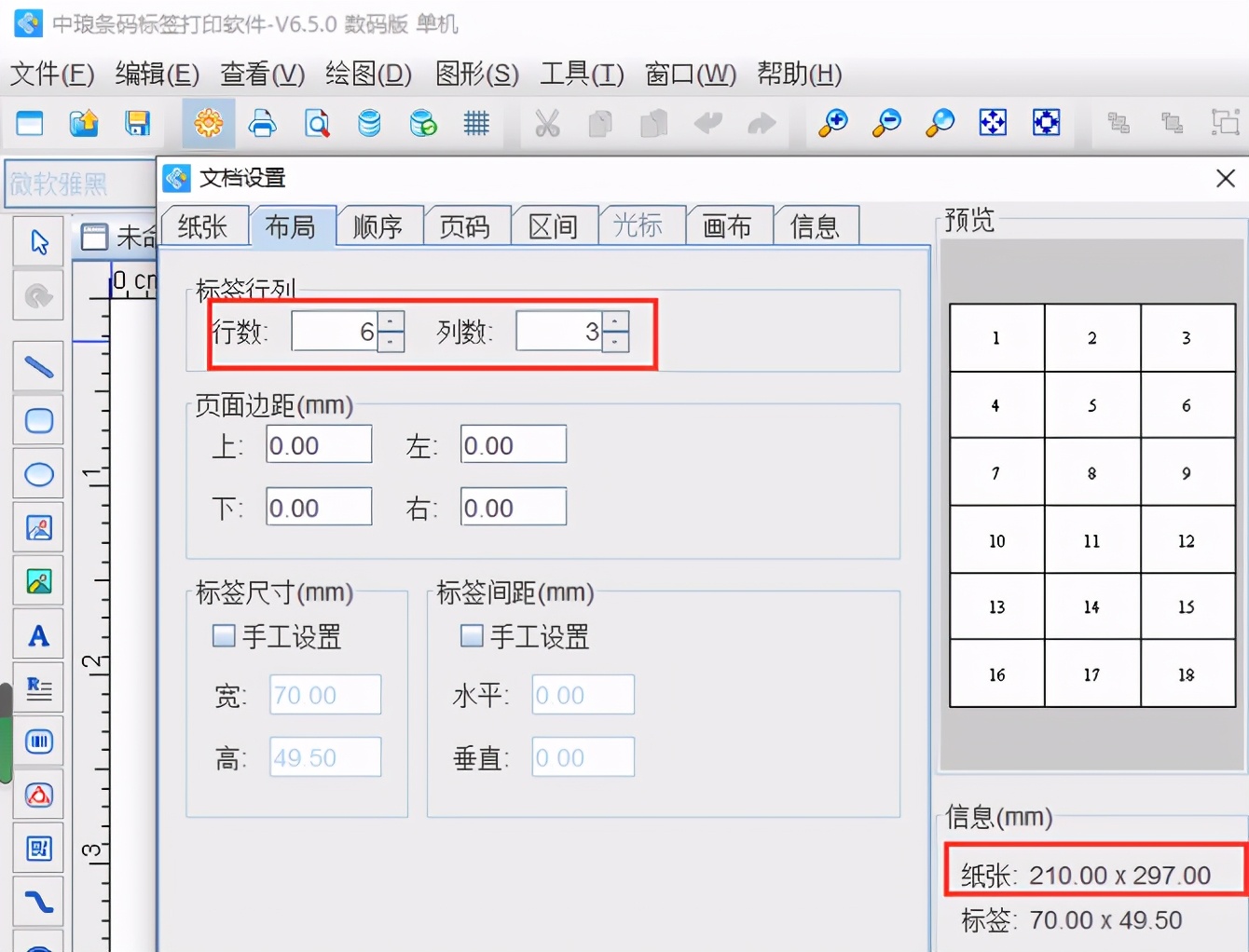

首先,先打开中琅标签打印软件,根据纸张大小及尺寸设置对应的纸张尺寸以及布局参数:
如何在A4纸上同时打印多个条形码流水号

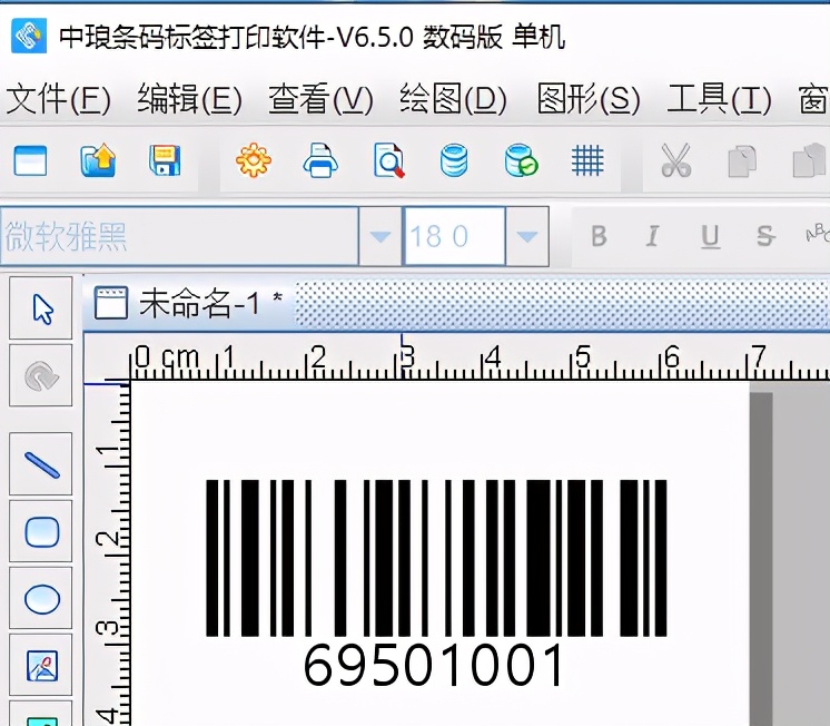

然后就可以在画布上绘制条形码并添加数据,具体操作方式如下:
一、绘制条形码点 击左侧工具栏中的条形码图标,先在画布上绘制条形码样式:
如何在A4纸上同时打印多个条形码流水号

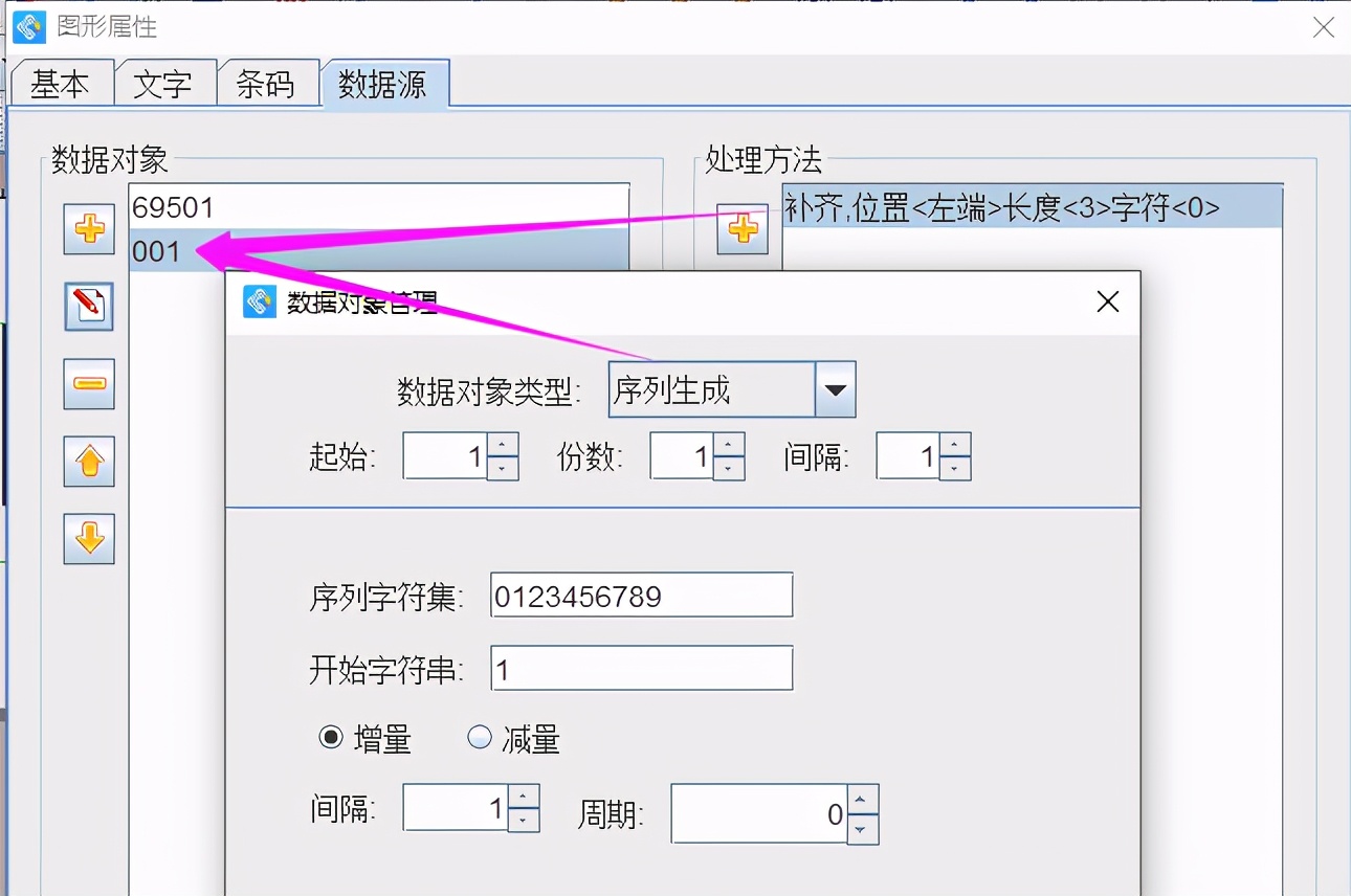

二、添加条形码数据 双击条形码,打开其“图形属性-数据源”窗口,点击左侧修改,使用“手动输入”添加 条形码的固定不变的内容:
如何在A4纸上同时打印多个条形码流水号
然后再次点击数据对象下方“+”使用“序列生成”的方法添加流水号部分,并使用右侧处理方法中的“补齐”填充字符为0,长度为3,来处理流水号数据:
如何在A4纸上同时打印多个条形码流水号
数据源内容全部添加完毕后,点击“确定”就可以在画布上看到自动生成的条形码数据:
如何在A4纸上同时打印多个条形码流水号

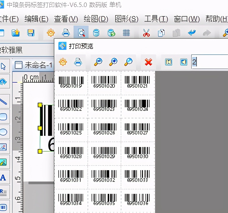

三、打印预览并输出,第一个标签界面上的条形码流水号添加完毕后,可以直接点击打印预览查看整体预览效果,A4纸整页上已经按照前期的排版样式自动生成多个流水号,且都是顺序递增,当翻页到第二页,也是可以和第一页连着的:
如何在A4纸上同时打印多个条形码流水号
