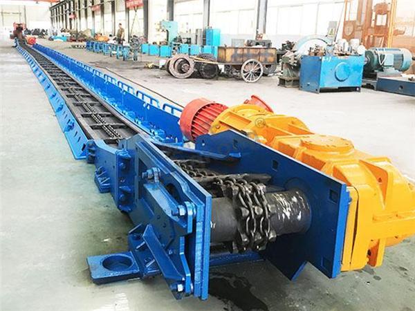

认识一个博主,之前在煤矿上干,偶尔会在网上更新自己的矿工生涯。这两天写到自己被分配去开刮板运输机,俗称“开溜子”,没培训没指导,就靠自己平时留心,刮板运输机的故障也见过不少,分享出来与大家交流交流。
一、中部槽断裂
煤矿的综采工作面环境复杂,运输的物料量大,作业面又存在倾角,操作中如果管理不到位,不顾及地面凹凸不平以及和机组的距离,强行移动刮板运输机,超过了中部槽的强度和韧性,就会导致中部槽断裂。
为防止这种情况发生,要控制采煤的速度,和机组拉开合适的距离,严格按照“三直一平两畅通”的要求工作。
二、刮板链断裂
刮板链断裂的原因有很多:
1)使用时间长,链轮磨损的轻重程度不一样,长期使用下两链受力不均;
2)运行中被异物卡住了,这个时候如果刮板链安装得紧了点,就非常容易断裂;
3)长期工作超载,加速了链条的磨损,链条强度降低后就容易断;
4)更换链条之后,一条旧链一条新链,两链链环不一,负荷都集中在一条链上。
所以要时常调整链轮,两边对称着使用,保持链条受力平衡。链条用一段时间后就拆下来翻转90°再用,避免只磨损一个位置。将溜槽底部的浮煤清干净,刮板运输机的安装遵循平、直的原则,链条的安装松紧适宜。换链子的时候新旧两条对称着使用,防止链条节距不一样。
三、减速器故障
减速器的故障检查三个地方,齿轮咬合、润滑油和密封圈,看看这些地方是否正常,没有损坏、变质和松动。
如果出现问题,针对故障原因对症下药,更换齿轮和轴承、更换润滑油、更换密封圈就可以了。
四、液力耦合器发热
液力耦合器是为了减轻链条启动时的冲击负荷存在的,频繁的操作和满负荷运行会增加液力耦合器的压力,导致设备不正常发热,使用的时候尽量避免这些不符合规定的使用方式。
五、电动机故障
电动机作为输送机的动力部分,一旦电动机故障,整个机器都运行不了。
电动机会因为安装不稳产生高频抖动;也会因为超负荷运动太长时间、没有良好的散热、润滑油不合格等产生不正常的高温。
对于电动机要时常检查固定螺栓是否松脱、轴承是否缺油、润滑油的质量是否合格以及油量是否充足,当然还要注意散热情况,安装位置是否通风以及散热的风叶是否还在正常运转。
