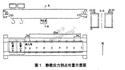

采用JHYC静态应变仪对桥式起重机金属结构进行静载应力测试,静态应变仪采用半桥电路进行接桥。首先确定所需布置的应力测点,用打磨仪对确定的应力测试位置进行打磨,再按要求粘贴应变片,因为B、C两点应力比较复杂(图1),所以在这两处分别布置一个应变花,其次把应变片用导线和静态应变仪相连,分别在工况Ⅰ、Ⅱ、Ⅲ下对西侧主梁截面(B处),A截面和东侧主梁截面(C处)进行静载应力检测。
根据下面所述的检测工况操作过程,在三个工况进行测量结构在试验载荷下的结构静强度。最后用静态应变仪分别对三个工况进行测试,并将自动记录的应力数据结果整理成表,根据测试的结果分析判断结构承受静载能力,是否满足结构静强度要求。需要注意的是,因为B和C处贴的是应变花,所有需根据第四强度理论分别把B处、C处的应力合成一个主应力。
静载应力测点布置
桥式起重机金属结构静载应力测点的选择主要是通过对桥式起重机实际工作载荷下的金属结构进行分析计算,并结合起重机作业和检测的历史记录,以及同类型起重机结构的破坏情况,来确定金属结构的危险区域,并在这些区域内选取适当的点作为静载应力测点。
根据上面所述,主要选择主梁跨中区域(图1中A处),西侧主梁末端与端梁联结角焊缝截面(图1中B处),以及东侧主梁变截面处(图1中C处),布置应力测点,贴应变片进行静载应力测量。应力测点布置见图1。图1中的小三角形和矩形框为应变片布置点。

当试验载荷35.7t在跨中和主梁两端部位置静载作用时,各测点中最大应力发生在跨中的A3测点,其值为-61.0MPa;各测点中最大剪应力在C2测点,其值为+31.4MPa,东、西侧两端部主应力最大值分别为+65.7MPa和+60.0MPa,小于材料的许用应力,结构静强度满足工作要求。

动态应力测试点布置类似于上述静态应力测试点布置原则。此次桥式起重机动态应力测试点布置,选择静载应力测量中典型的A5、B2、C1、C2测点,作为动载应力测点。
