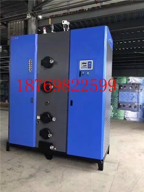

微信图片_20210412084447.jpg一、熄火的原因:
1、运行中辅机脱扣或电源中断。
2、蒸汽发生器燃烧不稳。
3、负荷过低,骤减负荷使磨煤机点火能量失去或燃烧自动失灵。
4、燃烧自动失灵或火焰检测器故障造成磨煤机跳闸。
5、炉膛水冷壁管严重爆破或锅炉吹灰操作不当,使燃烧室进入大量水蒸汽。
6、蒸汽发生器制粉系统、燃油系统故障,造成燃料量大幅度减少或中断。燃油中大量带水或杂质过多使油枪阻塞,或雾化蒸汽压力过低。
 二、现象:
1、炉膛负压大,炉膛火焰监视CRT无火焰显示。看火孔内无火光,BTG报警窗MFT报警灯亮。
2、机组负荷下降,蒸汽流量迅速下降,各段工质温度、汽压下降,氧量值骤增。
三、处理方法:
 1、如果MFT保护拒动时,应按紧急停炉进行处理,停止供给燃料。
 2、查明熄火原因,并设法消除,对锅炉进行检查,确认设备正常后,方可重新启动。循环流化床锅炉点火初期如何实现对再热器的保护?化工企业调节阀防火故障原因及其对策轴承零件热处理常见缺陷锅炉高、低旁路及再热器发生故障的原因、现象及处理方法凝液泵透平蜗轮失效原因分析及改进措施气动蝶阀在粉料系统的操作说明
