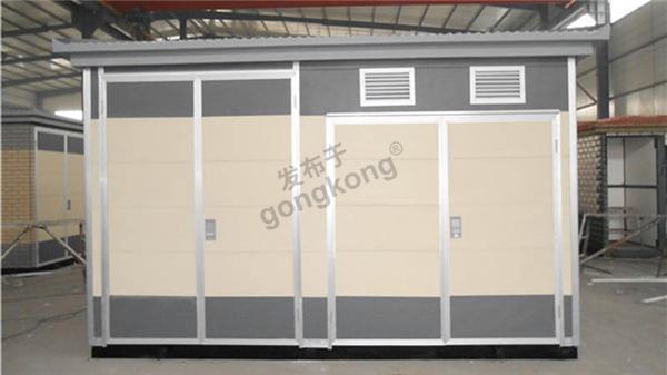

箱变本身是一个紧凑、宜简不宜繁的电气设备,过去由于IEC及国标都列出了在箱变中装定型开关柜的条款,因此生产厂都是将PGLGGD定型低压开关柜装入箱变。在电气一次接线上有一个总开关柜,然后再有分路馈线柜、电容补偿柜,每一个柜的塑壳断路器前还有隔离开关,这些措施都是在元器件可靠性较差时采用的。
但是近几年来,特别是城乡电网改造开展的近三年来,我国的电器设备有了很大改进,馈线用塑壳断路器的开断能力增强,且塑壳断路器的可靠性也有长足进步,很多产品是免维护的。
此外,总开关的下部接线端子处、闸刀的刀口处以及母排的搭接处都是抗温升的薄弱环节,采用上述传统作法,不仅体积大,耗铜材、元器件用量大,还增加了不少抗温升薄弱环节和事故隐患。在当前元器件突飞猛进发展的基础上,我们可以从主接线上、结构上将箱变改进得更为合理、节材、节能、安全可靠,使箱变得到更好的推广使用。
  为此较新颁布的电力行业标准DLT5372002《高压/低压预装箱式变电站选用导则》中第57对由电器元件组装而成的开关设备和控制设备的要求一节中,对其结构、安装、接线、试验作出了相关要求和规定,并给出了认可的标准依据。
