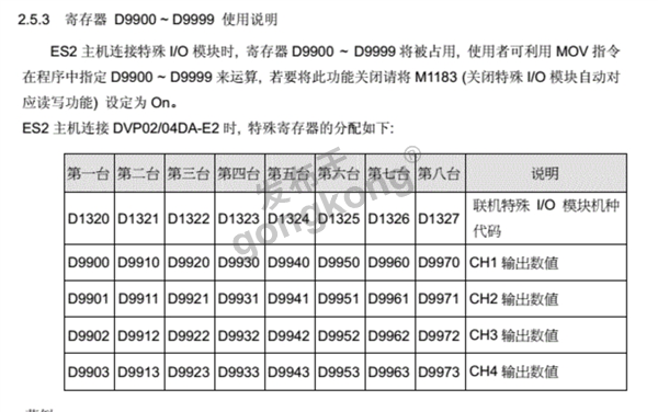

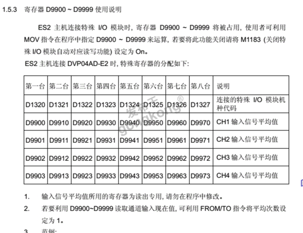

哪位大侠能指导一下关于D9900-9979的使用,网上没有找到有关资料

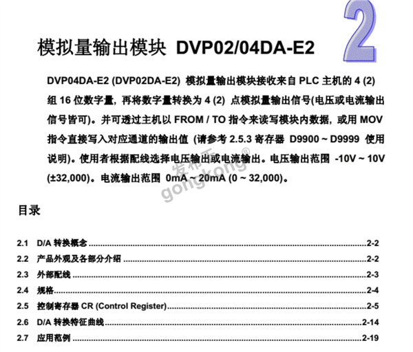

DVP-ES2 主机连接特殊I/O 模块时,寄存器D9900 ~ D9999 将被占用,使用者可利用
MOV 指令在程序中指定D9900 ~ D9999 来运算。

详情参考:台达DVP-ES2_应用技术手册【模组篇】.pdf
