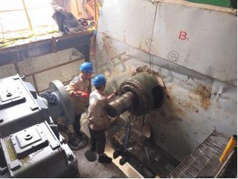

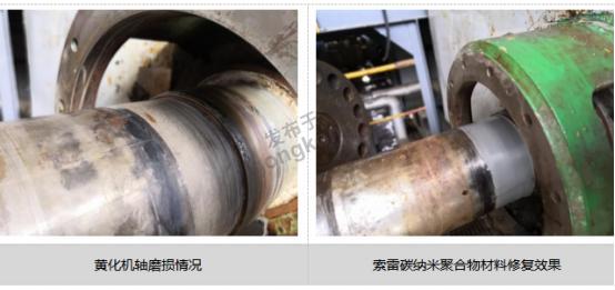

黄化机轴承位磨损后,如果用了不合适的维修方法,那么反而会起到反作用。比如某企业的黄化机B1和A2两台设备的轴承位存在不同程度的磨损问题,由于技改时间因素,企业自行对B1黄化机传动侧轴承位进行了简单的修复,利用磨损部位打麻点简单处理后维持生产。但维持时间不长,接着又出现更严重的磨损情况,效果非常不理想,而且还影响了企业的生产进度。
  对于这种常见的黄化机轴承位磨损情况,不妨试试索雷碳纳米聚合物材料维修方法,是以一种快速在线应用技术,是利用材料的综合性能结合实践工艺,快速完成设备传动部件磨损的有效技术。在修复大型部件轴类磨损方面性价比尤为突出,由于操作简单、修复时间短、修复效果达到新部件寿命等特点弥补了传统的补焊、刷镀等工艺的不足,丰富提高了维修管理者和维修人员技术技能。
  黄化机轴承位磨损的具体维修步骤也特别简单,只需要几步,短时间内就可以轻松搞定:
  1. 首先用氧气乙炔将轴承位进行除油,直至油污碳化;
  2. 试装工装,将工装清理洁净并刷涂SD7000脱模剂;
  3. 调和适量索雷碳纳米聚合物材料,沿轴面刮涂均匀严密;
  4. 迅速安装工装,紧固螺栓至上下结合面没有缝隙;
  5. 等待材料固化,固化后拆除工装,清理多余材料;
  6. 测量轴径修复尺寸,达到安装要求后热装轴承。
  黄化机轴承位磨损后的修复效果图:
