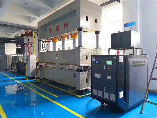

高温油温机是模温机的一种,也是一种给模具控温的设备,广泛应用于新能源、碳纤维、化工制药、汽车内饰件等相关行业广义上称为温度控制设备,高温油温机包括温度控制的两个方面:加热和冷却。每个行业需要热处理基本都会温控设备,高温油温机能保证良好的运行和正确的维护操作是必不可少的那么高温油温机如何做好日常保养呢?
第一步:购买了新的高温油温机,在使用前请检查冷却水是否流通,防止因冷却水不足而对油温机产生损坏,需要注意外部冷却水循环情况,以保证在使用高温油温机时的运行,减少使用过程中冷却温度不能下降的问题我们要保持高温油温机的工作环境清洁,避免灰尘,这样可以大大延长油温机电器元件的使用寿命。
第二步:我们要根据使用的导热媒介做出不同的保养的措施,因为高温油温机的导热媒介是油,我们要根据使用温度定期更换导热油,对于200℃以上的,我们要定期半年更换一次,而200℃以下的,我们则可以一年更换一次,这样就很好避免了温度加不上的问题。
第三步:高温油温机的系统管路要定期清洗,高温油温机使用一段时间后,会出现导热油沉积在系统管路中导致堵塞的问题,这个时候我们需要定期对高温油温机进行积碳清洗,这样可以有效的提高高温油温机加热热效率过多碳如不及时清理,容易会造成油温机加热管效能下降
第四步:加热管的保养,用户需要在系统有压力且压力稳定的情况,才能将加热管调到“加热档”进行加热;若设备在运行过程中发现系统管路堵塞时,需要将加热管调到“停止档”不能进行加热,要及时停机进行清理,将系统管路完成清理后才能够重新加热。设备在运行状态时,注意检查加热管的接触器触点是否存在接触不良现象,如果存在接触不良一定不能进行加热,容易烧坏加热管;在模温机设备每次加热前,系统进出口的阀门必须保持打开状态。在停机状态下,每隔一段时间检查一下,加热管接线盒的接线端子是否有松动,导致接触不良,特别是在振动比较大的环境下,可以增加频次。
第五步:定期检查高温油温机的电气元件,特别是使用交流接触器的高温油温机。使用交流接触器容易卡死,导致接触器长时间处于吸气状态,加热管的温度得不到控制。检查清洁滤网盖,便于管路通畅,便于高温油温机的应用。
