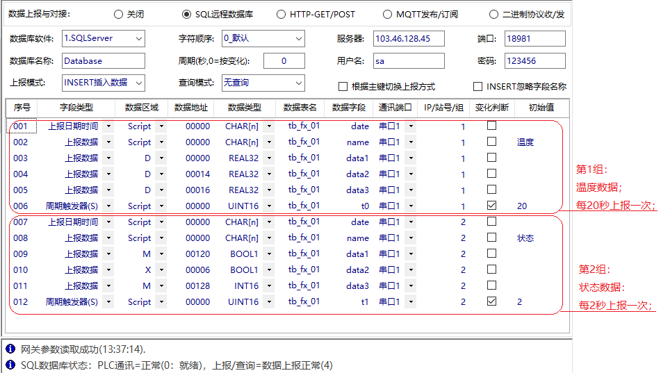

        本案例中FX3G的PLC编程口就是被触摸屏占用了,通过IGT-SER智能网关模块按照上图实现与PLC和触摸屏同时通讯,将PLC寄存器的数据分两个组,按不同的周期分别上报到SQLServer数据库。首先通过数据库工具软件Navicat连接数据库,建立好数据表tb_fx_01,如下图:
        然后通过智能网关的参数设置软件(下载地址)设置相关参数,设置好的参数如下图:

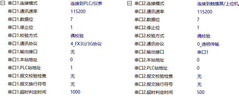

         IGT-SER系列智能网关的串口1连接PLC,串口2连接触摸屏,智能网关模块的相关参数设置如下:

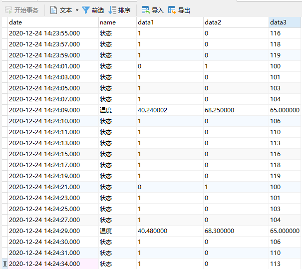

        参数设置完成后通过‘参数’->‘参数写入到网关’将参数写入到网关模块,‘工具’->‘重启网关’,然后‘参数’->‘从网关读取参数’,在状态栏会显示网关的状态;如果状态正常,通过数据库工具软件Navicat连接数据库,查看数据表中的数据,如下图:
