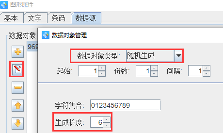

在条码生成软件批量制作39码的步骤很简单,双击绘制好的条形码,在图形属性-条码选项卡中,设置条码类型为code 39。
在数据源中,点击“修改”按钮,数据对象类型选择“随机生成”,生成长度为6,点击编辑。

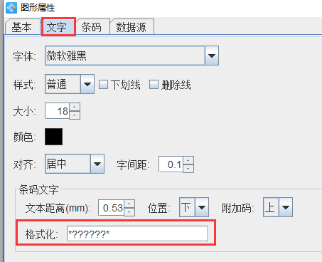

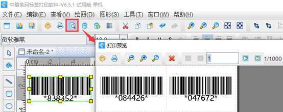

在文字-格式化中,输入起始和终止符“*”,有多少个数据就输入多少个?,注意是英文状态下的“?”之后点击确定,如图所示:
以上就是有关code39条码的介绍及批量制作的步骤。想要了解更多关于code39条码的基础知识及操作技巧,可以到条码生成软件网站查找相应的教程,这里就不再详细描述了。
