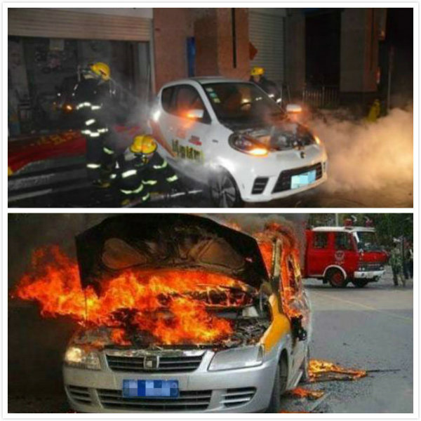

  近两年,新能源汽车增长强劲,更有“政府支持”使得锂电池行业呈井喷式发展,与此同时,接连出现的质量问题成为新能源汽车发展的障碍,如烟火、爆炸事件也频繁发生。

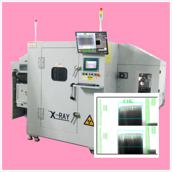

(3)安全技术措施:将不合格的(电芯内部正负极短路)电芯筛选出来,其目标值是大于99.999%的。
(4)危险度:一旦发生严重内短路,无法阻止控制,外部保险不起作用,肯定会发生冒烟或燃烧。但是在电池生产厂家有充足保障能力下,发生的概率是很低的,即使发生了,整车生产厂家,自动灭火装置一定要发挥保障作用的。
