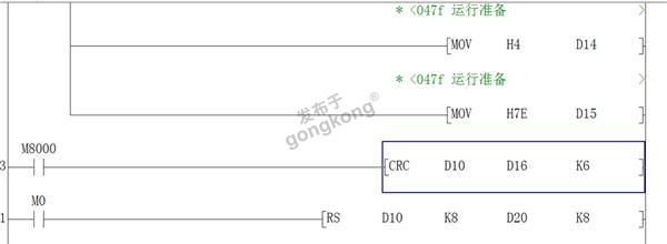

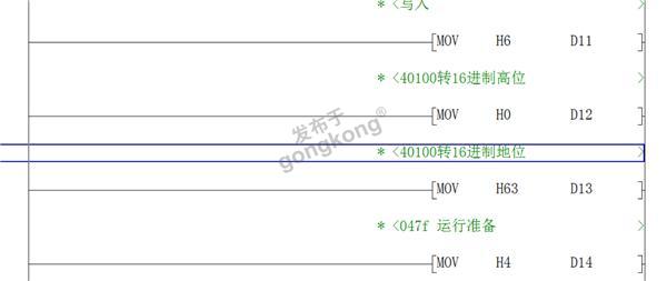

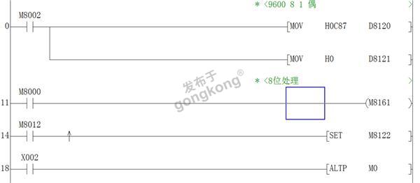

FX3U用485-BD模块跟西门子v20变频器用485通讯

已处理
