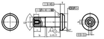

2.2 某型号高锁螺栓产品关键控制点
选取高锁螺栓作为本次SPC过程控制研究的对象。高锁螺栓包括螺纹、头部、光杆,并在尾部具有内六方扳拧结构。以某型号钛合金高锁螺栓为例,其产品结构示意图如图2-2所示。
从图中可以看出,该产品对光杆的加工质量要求特别高,表面粗糙度要求Ra0.8 以上,尺寸公差包括涂镀层仅为 0.025mm,为了给最终表面涂覆留出余量,在加工过程中光杆公差控制在 0.014mm 之内。为保证该尺寸精度,加工中采用无心磨磨削杆部进行保证。

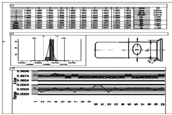

3.6 收集数据作控制图
每个控制点至少收集25组数据,每组5-10个数据,做出分析用控制图。大部分生产工序进行第一次收集数据分析时,往往都有异常点,及存在异常因数,处于非稳态。
必须将未处于统计控制状态的异常点加以剔除,将非稳态的过程调整到稳态。经过校核后处于统计控制状态的控制图,才可供工序控制使用。某型号钛合金高锁螺栓光杆控制图如3。
SPC在航空航天紧固件制造过程中的应用(图3)
图:3 某型号钛合金高锁螺栓光杆控制图
3.7 确定过程能力指数
控制图受控后,计算出工序过程能力指数。过程能力指数是指过程能力与过程目标相比较的定量描述的数值,即表示过程满足产品质量标准(产品、规格、公差)的程度。一般以Cp或Cpk表示。
Cp=T/6σ=(USL-LSL)/6σ
式中,T为技术狗公差幅度,USL、LSL 分别为上下控制线,σ 为质量特性分布的总体标准差。通过计算,某型号钛合金高锁螺栓光杆过程能力指数Cpk为1.83。
根据过程能力评价准则为过程能力过高,可以适当考虑放宽特性波动的控制,保证质量的同时降低质量成本。
