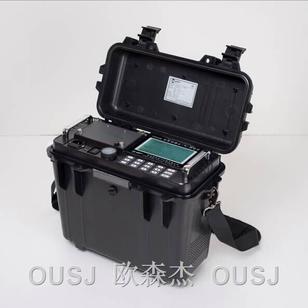

烟尘烟气测试仪是我们常见的一种环境监测仪器,常见于学校、医院、工厂等一些户外或者一般环境都比较恶劣,高空作业居多,因此一定要注意操作人员的人身安全。
教你如何日常保养烟尘烟气测试仪
在一些高温场合检测时,一定要注意穿戴防护器具以保证人员免受伤害。采样器工作时不要将其管道阻塞,防止对仪器造成损害。
以下为仪器保养相关注意事项
1、仪器在使用期间,每次采样结束后,必须用干净的空气对仪器的传感器、泵、烟尘取样管、气路连接橡胶管进行清洗。清洗的方法如下:测完烟气后,根据仪器提示进行清洗。
2、测完烟尘后,将含尘滤筒取出,保持整机连接状态,将采样嘴置于纯净空气中,进入"工况测量->含湿量测量"界面,烟尘泵将以20L/min的流量吸入纯净空气对采样系统进行清洗。清洗可在几分钟内完成。
3、仪器长时间闲置不用时,应每个月通电一次,时间不小于4小时。
