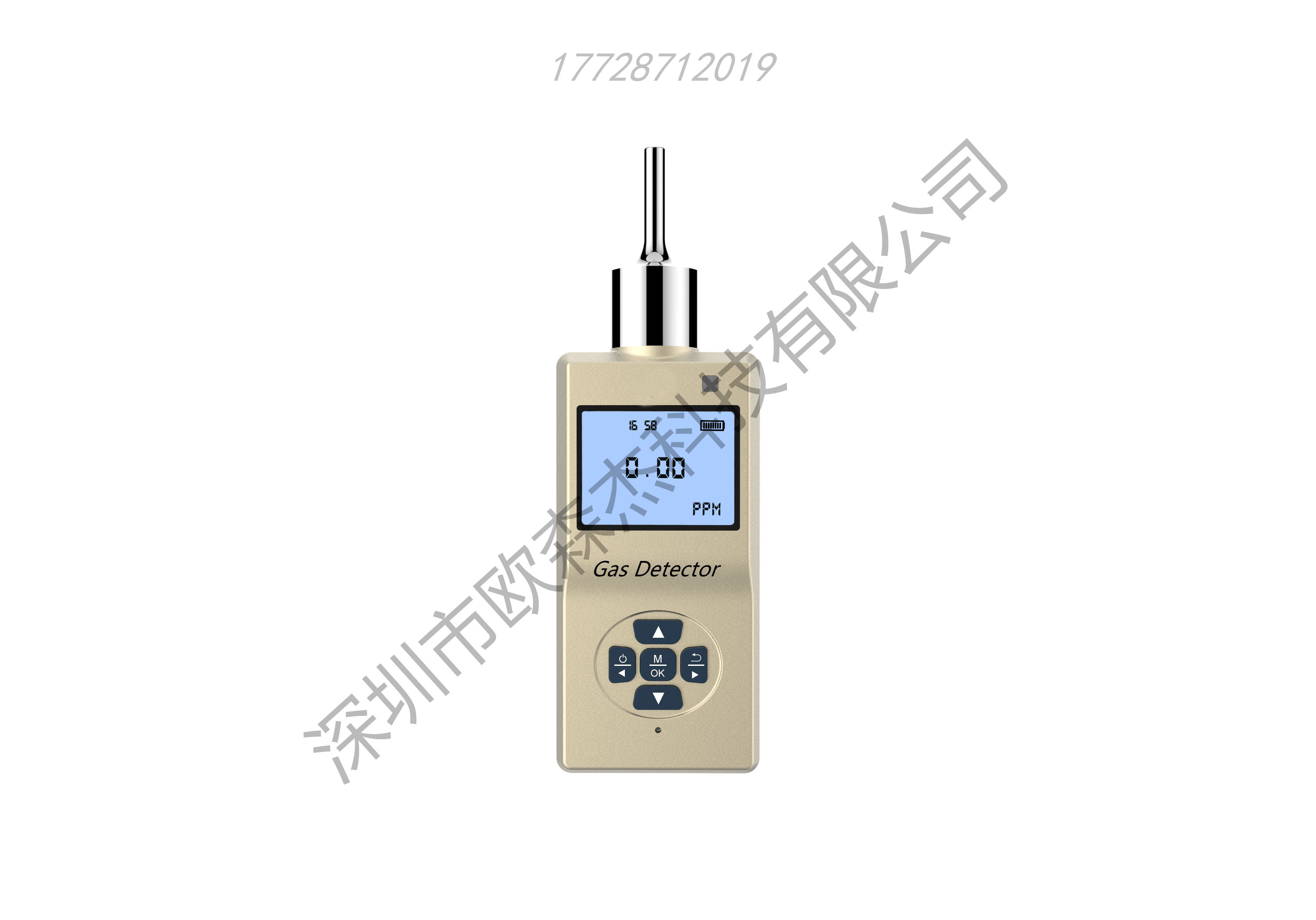

便携式气体检测仪是一个用来检测缺氧、爆炸以及其他有毒危险情况并能发出报警的检测仪器,用于保护人类及财产安全的。如果无法正确合理地使用这些仪器,所造成的后果也是不敢想象的。
同时为了气体检测仪能够正常工作使用,就需要对检测仪器进行维护。根据便携式气体检测仪维护周期可分为日常维护和定期维护。
便携式气体检测仪日常维护及校验
日常维护
日常维护主要工作为检查便携式气体检测仪的整体外观的完整,电池电量情况。同时为了确保便携式气体检测仪检测的正确性,需要进行快速测试来检测仪表传感器对气体的响应的正确及准确性。
而对于内置泵的仪表,还需要进行泵吸系统的气密性检查(具体操作方法:开启仪表后堵塞泵吸系统的进气终端如采样探杆顶端,直达仪表发出泵流量阻塞报警,即表示仪表泵吸系统气密性能正常,否则仪表不可使用)。
