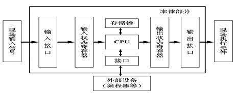

 PLC = Programmable Logic Controller,可编程逻辑控制器,一种数字运算操作的电子系统,专为在工业环境应用而设计的。它采用一类可编程的存储器,用于其内部存储程序,执行逻辑运算,顺序控制,定时,计数与算术操作等面向用户的指令,并通过数字或模拟式输入/输出控制各种类型的机械或生产过程。PLC通信方式主要有RS232、RS485、PPI/MPI、PROFIBUS DP/PA/FMS现场总线、以太网总线、DEVICEnet 总线、和无线网络等多种通信方式。
