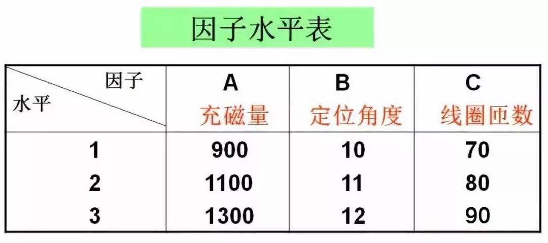

步骤3:确定因子及水平
工程人员分析认为,影响输出力矩枢要有3个因素:充磁量、定位角度及线圈匝数,根据以往经验,分别确定了三个水平,列表。

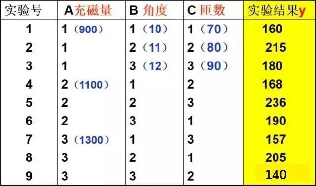

步骤4:制定实验计划
可选择L9(34),从统计软件可直接获得:
步骤5:进行试验,测定试验结果
试验的要点:
试验的顺序应当随机化;
每次试验的环境条件基本相同;
确定样本大小:计量数据3个,离散数据50;
不仅记录响应数据,还应包括环境数据;
确保计量系统可信(MSA);
填列数据时要仔细,不要错位。

工程推断:
1)显著因子排列: B - A - C
2)最优因子水平组合:A2  B2  C3
最佳工艺设置:充磁量 1100: 定位角度 11; 线圈匝数 80
