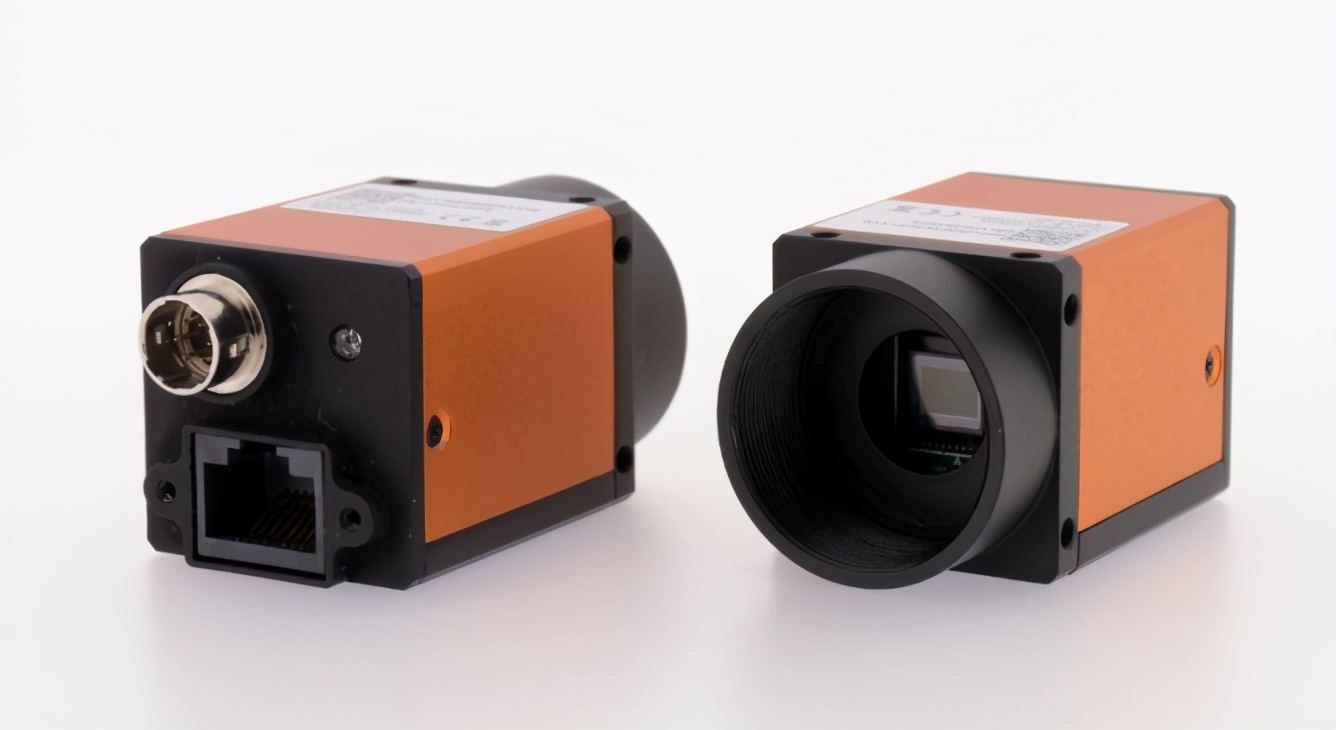

在使用工业相机过程中,我们不能无限的去使用它,这样容易使得产品功能降低和寿命减少。所以使用一段时间后,就要对工业相机进行保养,该如何去维护呢?下面四元数数控就带大家一起来了解下:
工业相机日常如何维护保养?
1、吸力吸除法:
这种方法是利用涡轮式或活塞式的吸尘泵的吸力吸除工业相机CCD表面的灰尘,工作原理与我们家庭使用的吸尘器是一样的,因此,其存在的优缺点也是一致的。这种方法的优点在于非接触吸尘,对CCD无损伤;缺点则是此方法只对于干性浮尘有吸除作用,而对于有附着力的灰尘、油渍等却不是很有效。
2、粘性粘尘法:
这种方法是利用橡胶棒或低粘性的胶纸等来粘除工业相机CCD表面上的灰尘。这种方法操作简单,但效果一般,容易在清理后留下更难清理的胶印,造成二次污染,因此,这种方法并不太建议使用。
3、静电吸附法:
这种方法是利用具有静电的柔软刷毛吸附工业相机CCD表面的灰尘,此方法与吸力吸除法一样,具备同样的优缺点,在选择使用哪种方法时,主要看哪种工具取材方便而已。
4、纤维清洁法:
这是一种是采用质地柔软的微纤维材料,沾上发挥性清洁溶液,深入CCD内部进行清理的方法。这里所说的发挥性清洁溶液最好是浓度90%以上的纯酒精,不要使用异丙醇,异丙醇能吸收空气中的水分,清理时易在工业相机CCD表面留下液体痕迹;也最好不要使用甲醇,甲醇是一种剧毒物质。此方法的优势是无损伤、操作方便、清除可针对性、对油性灰尘有一定的效果,缺点是此方法如果使用不当,易越清越脏,适得其反。
