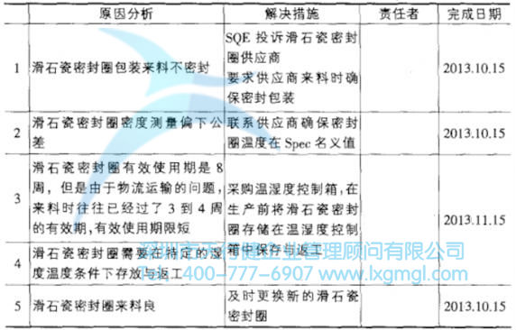

1、对原材料滑石瓷密封圈分析
测量滑石瓷密封圈厚度,测量结论:滑石瓷密封圈原材料厚度在范围内。
测量滑石瓷密封圈重量,测量结论:滑石瓷密封圈原材料重量合格。
测量滑石瓷密封圈密度,测量结论:由SQE要求供应商提供密度测试报告中反映密封圈密度测量合格。
评定滑石瓷密封圈包装要求。滑石瓷密封圈应当进行密封包装以避免潮湿, SQE将信息反馈给供应商要求加强滑石瓷原材料包装密封性。
评定滑石瓷密封圈的有效使用期:
存在的问题是:
①滑石瓷密封圈有效使用期是8周,但由于德国至中国物流运输的问题,来料时往往已经过了3到4周的使用期,有效使用期限短。
②滑石瓷密封圈需要在特定的湿度温度条件下存放与返工。
解决方案:采购温湿度控制箱,在生产前将滑石瓷密封圈存储在温湿度控制箱中保存与返工。

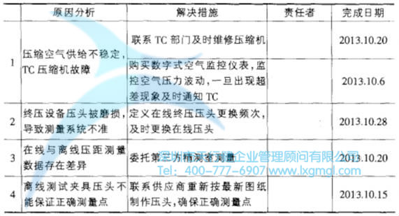

2、对压装设备压力进行分析
测量方法:将压距标准件进行标定,重复50次标定过程,记录标定值;
测量结果:Cg=0.76<1.33、Cgk=0.87<1.33,所以结论是压装设备压力不稳定;
原因分析:压缩空气供给不稳定,TC部门压缩机故障。

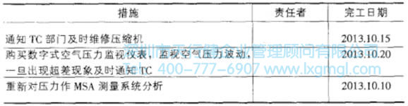

解决方案如表所示:
终压力不稳定问题解决方案
3、对压装设备压头进行分析
存在问题:压装设备压头明显磨损,导致压装过程不稳定,测量系统不准。
解决方案:定义在线终压压头更换频次,及时更换在线压头。

滑石瓷密封圈原材料方面的改进措施,并定义相关责任人和完成日期。(见表2)
改进措施(滑石瓷封圈原材料方面)
最终压装设备方面的改进措施(表3)。
改进措施(最终压装设备方面)

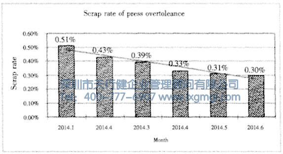

经过天行健咨询专家、六西格玛项目组工程师、生产一线员工的共同参与,测量研究,原因分析,措施执行,最终降低了终压距超差报废率,达到了部门目标。(图3)
终压距超差报废率
