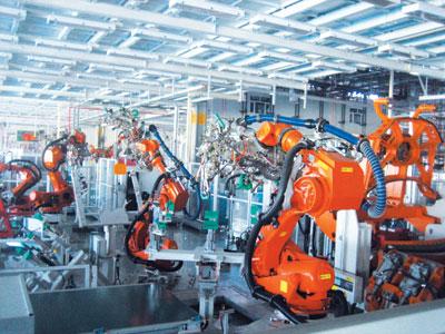

深圳X焊装车间开展精益生产咨询项目,用精益生产的理念和要求,迅速改变公司目前的生产管理模式,不断持续改进,提高公司的竞争力,从而获得生存与发展的空间。
通过对焊装车间推行精益生产进行SWOT分析,我们可以看出:在目前产品种类不断增加,市场价格下降,消费者对质量要求越来越高的内外部严峻挑战的形势下,公司要摆脱目前的困境,必须不断提高自身的经营管理水平,将运营效率和成本控制发挥到极致,提高反应速度:同样的产品,成本要更低;同样的成本,产品品质要更好;同样的投入,资源利用率要更高。
