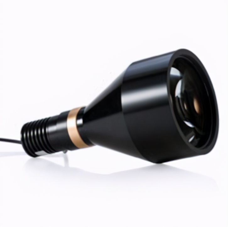

随着各类技术的不断完善,远心镜头下游应用领域也不断拓宽,从最开始主要用于电子装配检测,已发展到在识别、质量检测、尺寸测量和机械手定位等越来越广泛的工业应用领域。那么什么场景下需要用到远心镜头?接下来就跟着四元数数控一起来看看吧!
远心镜头的应用场景:
1.机械零件测量
远心镜头最普遍的应用就是测量精密机械零件尺寸。远心镜头主要用于测量精密机械零件,如:弹簧、螺丝、螺母和垫圈等。
2.塑料零件测量
远心镜头的另一个主要应用是测量橡胶密封件、 O型环和塑料盖帽等。物体其特点是由于在移动、测量时容易变形,传统测量方式比较困难,这些零件的检测方式需要用到无接触式的光学测量技术。
3.电子元件测量
许多其它元器件(如电阻、三极管和集成电路)需要小型远心镜头检查其完整性、尺寸、规格、位置与插脚的弯度,电子图板需检测各元件的间距。其它电子产品如晶体管及IC电路则须使用远心镜头来检测其尺寸及连接点的位置, 而电路板则常被用来控制电子组件间的距离。
4.玻璃制品与医药零件测量
许多制药玻璃器皿如小瓶、胶囊和管形瓶等,一般都采用远心镜头测量,以保证完全密封、防止器皿损伤。在饮料制造业中也有相似应用,例如测量玻璃瓶颈的螺纹线。注射器等其它医药被动器件,同样也需要远心检验系统技术。
5.其它特殊用途
远心镜头还有一些其它应用途径,如:
1.粒子测量 ;
2.印刷业高精度色彩测量;
3.光刻罩层测量;
4. 滤波器控制;
5. 血液分析与细胞计量。
