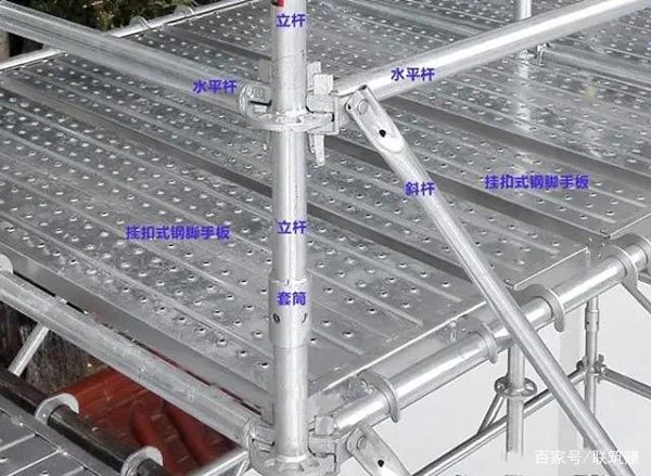

我们知道盘扣式脚手架由立杆、水平杆、斜杆、可调底座及可调托座等构配件构成。
其实,在盘扣式脚手架的搭建过程中也少不了脚手板,今天我们重点来介绍脚手架的这个好搭档。

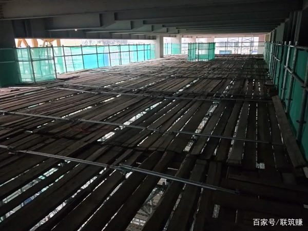

1、木脚手板
(1)材质:木脚手板是非常常见的一种脚手板,其材质常为杉木或松木。
(2)规格:木脚手板的板厚应不小于50mm,板宽为200~250mm,板长为3~6m。为防止使用过程中脚手板端头损坏,可在距脚手板两端80mm处用10号铁丝紧箍两道,或用厚度0.4~0.6mm铁皮包箍。
(3)应用:木脚手板常用于竹、木脚手架、扣件式钢管脚手架和荷载较大的独立式斜道,较少用于移动式脚手架、各类工具式脚手架以及门式脚手架。
(4)特点:木脚手板的特点为使用范围广、铺没方法简单、拆卸方便,使用时施工人员的脚感较好。因日前国家大力推行环境保护政策,材源相对减少,其使用量已呈逐年递减趋势。

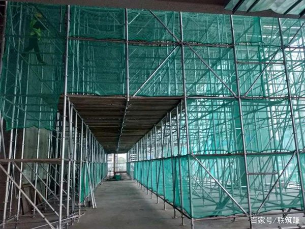

2、竹笆片脚手板
(1)材质:竹笆片脚手板是南方地区最常见的脚手板,常用两年以上生长期的成年毛竹或楠竹纵劈成宽度30mm的竹片编制成。
(2)规格:竹笆板长为1.5~2.5m,宽0.8~1.2m。竹笆片脚手板的纵筋不少于5道,并且每道为双片,横筋则反正相间,四边端部纵、横筋交点用铁丝穿过钻孔扎牢。每张竹笆片脚手板沿纵向用铁丝扎两道宽40mm的双面夹筋,不得用圆钉固定。
(3)应用:竹笆片脚手板用于斜道板时,应将横筋作纵筋,作为防滑措施。竹笆片脚手板常用于竹、木脚手架、扣件式钢管脚手架及斜道铺设。
(4)特点:其优点为材源广、价格低廉、装拆便利。缺点为承托杆件间距较密、容易附着建筑垃圾、强度较差、周转次数少。

(1)材质:分为角钢脚手板和热镀锌钢脚手板。
(2)特点:角钢脚手板易锈蚀脱落;热镀锌钢脚手板则具有防腐蚀、防燃等优点,可多次周转。

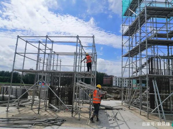

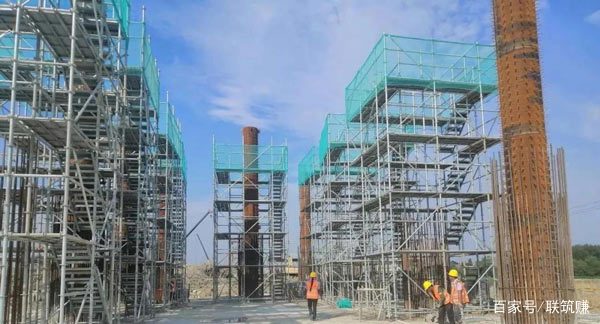

脚手板铺设要点
1、脚手板应铺满、铺稳,离墙面的距离不应大于150mm。
2、铺设脚手板时,单排脚手架的小横杆一端,应用直角扣件固定在立杆(大横杆)上,另一端插入墙内,插入长度不应小于180mm。
3、作业层端部脚手板探头长度应取150mm,其板长两端均应与支撑杆可靠地固定。
4、脚手板探头应用直径3.2mm的镀锌钢丝固定在支承杆件上。在拐角、斜道平台口处的脚手板,应用镀锌钢丝固定在横向水平杆上,防止滑动。
5、脚手板对接平铺,接头处必须设两根小横杆,脚手板外伸长度应取130~150mm,两脚手板的外伸长度之和不应大于300mm。
6、采用对接或搭接时,主节点处必须设置一根横向水平杆,并用直角扣件扣接,严禁拆除。
7、除竹笆片脚手板外,其它脚手板可搭接铺设,铺设的接头必须支在小横杆上,搭接长度应该大于200mm,其伸出小横杆的长度不应小于100mm。

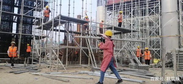

脚手板拆除注意事项
1、一定要按照先上后下、先外后里、先架面材料后架构材料、先结构件后附墙件的顺序,一件一件地松开联结,取出并随即吊下。
2、拆除脚手板、门架及其他较长、较重、有联结的部件时,必须要多人一起进行。禁止单人进行拆卸,防止把持杆件不稳、失衡而发生事故。拆除水平件时,松开联结后,水平托持取下。
3、多人或多组进行拆除作业时,应加强指挥,严禁不按程序进行的任意拆除。
4、因拆除上部或一侧的附墙拉结而不稳时,应架设临时撑拉措施,以防因架子晃动影响作业安全。
5、拆除现场应有安全围护,并设专人看管,非作业人员不准进入作业区内。
6、严禁将拆除的材料向地面抛投。已吊至地面的架设材料应及时运出拆除区域,保持现场文明。
