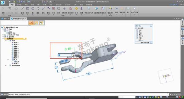

在使用3D软件进行三维建模设计的过程中,可以通过测量如元素的大小、位置和方向等特征,将尺寸添加到 3D PMI 模型视图或 2D 设计几何结构。也可以测量直线的长度、点的间距或者直线相对于水平或竖直方位的角度。尺寸与它们所参考的 3D 模型或 2D 元素相关联,因此可以方便地进行设计更改。接下来以浩辰3D软件为例来给大家简单介绍一下尺寸在三维建模设计中有哪些妙用吧!
浩辰3D 软件中提供了一套完整的尺寸标注工具,能够将零件、装配和图纸归档。如下图所示:

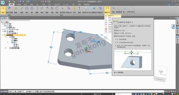

1、放置尺寸
要添加元素的尺寸,可以使用一个尺寸命令,例如智能尺寸,然后选择您要标注尺寸的元素。

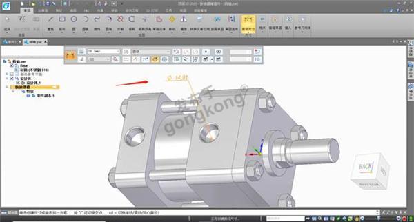

4、捕捉关键点和交点
放置尺寸时,可以使用快捷键来选择和对齐关键点或交点。找到直线、圆或其他要捕捉的元素后,可以按以下快捷键之一将点坐标应用于正在运行的命令:M(中点)、I(交点)、C(中心点)和 E(端点)。
