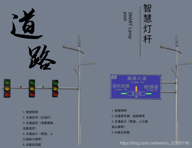

三、点位规划
智慧灯杆以照明、交通信号杆为基础功能载体,分三个路段进行点位规划,A、B路段四车道间距22-35米双边布置,C、D双车道25米间距单边布置。
其中,A、B路段(四车道)布置45根(10米灯杆43根、12米灯杆2根),按22m-35m间距双边布置。C路段(双车道)布置12根(11米灯杆),按25m间距单边布置;D路段(双车道)布置11根(9米灯杆),按25m间距单边布置。总布置智慧灯杆68根,新建一个综合机房。

交通指示在路口、路中位置设置;交通灯在路口位置设置。智慧交通系统的建设能让驾驶人员在区内通过智能引导系统能够安全地、快速地到达目的地。
