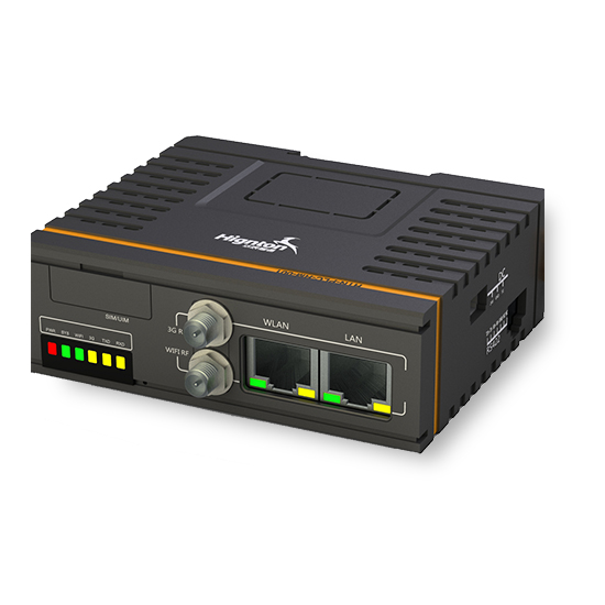

HINET - 智能网关
HINET工业智能网关是一个集成多种互联网通讯技术,面向工业领域的设备通讯终端产品。支持4G、WIFI、以太网等多种互联网接入方式。
1、 实现工业现场设备远程控制;
2、 实现设备固件远程升级,程序上下载,可灵活接入各种设备管理平台;
3、 实现工业现场触摸屏远程控制和组态画面远程映射;
4、 可同时与多台PLC或触摸屏远程通讯;
5、实现西门子、三菱、欧姆龙、施耐德、台达、汇川、和利时、松下、永宏、海为和 MODBUS 系列等PLC等主流协议硬件解析;
6、 实现PLC远程监控,PLC远程编程,PLC远程调试,PLC远程上下载,PLC远程控制,PLC数据采集,PLC远程通讯;
