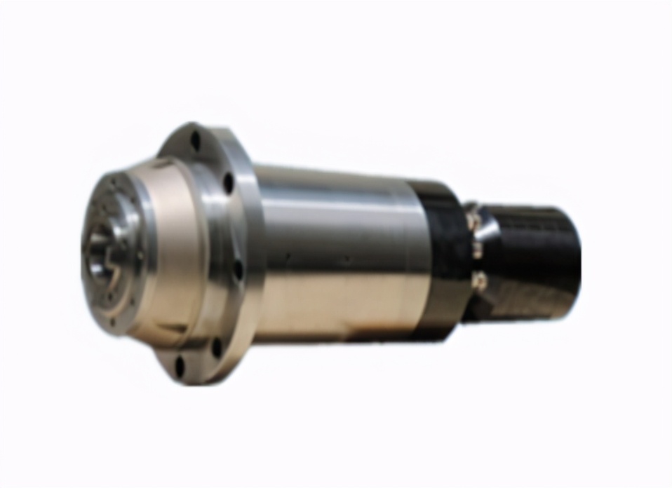

1、电主轴驱动
电主轴的电动机均采用交流异步感应电动机,由于是用在高速加工机床上,启动时要从静止迅速升速至每分钟数万转乃至数十万转,启动转矩大,因而启动电流要超出普通电机额定电流5-7倍。
其驱动方式有变频器驱动和矢量控制驱动器驱动两种。变频器的驱动控制特性为恒转矩驱动,输出功率与转矩成正比。机床的变频器采用晶体管技术,可实现主轴的无级变速。机床矢量控制驱动器的驱动控制为在低速端为恒转矩驱动,在中、高速端为恒功率驱动。
2、电主轴结构
电主轴由无外壳电机、主轴、轴承、主轴单元壳体、驱动模块和冷却装置等组成。电机的转子采用压配方法与主轴做成一体,主轴则由前后轴承支承。电机的定子通过冷却套安装于主轴单元的壳体中。
主轴的变速由主轴驱动模块控制,而主轴单元内的温升由冷却装置限制。在主轴的后端装有测速、测角位移传感器,前端的内锥孔和端面用于安装刀具。
