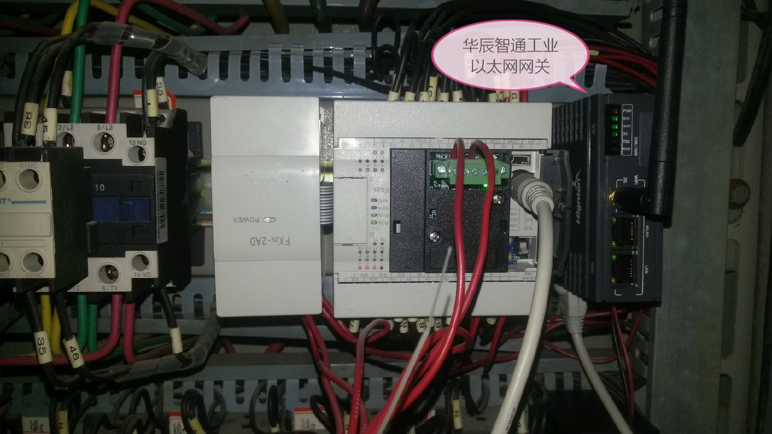

应用工业领域:
在工业领域的应用比如:电梯、空压机、包装机械、印染机械、工程机械、纺织机械、供水设备、热力锅炉等等方面;
湖南华辰智通科技有限公司自主HINET工业智能网关产品为工业企业提供从设备联网、PLC远程监控、PLC远程控制、PLC远程调试编程、PLC数据采集整体解决方案。思普云工业互联网大数据云平台专注于工业设备远程运维与管理,已在全国数万家企业应用。
