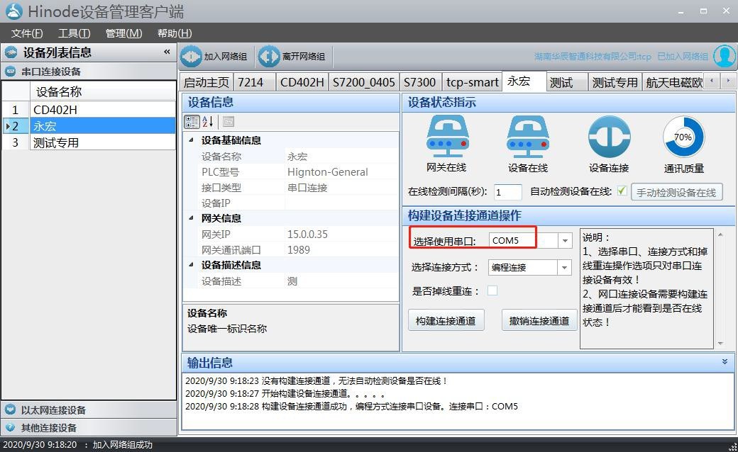

1. 登录 hinode 客户端,加入网络组,构建连接通道。注意客户端的虚拟串口目前为 COM5。
设备管理客户端

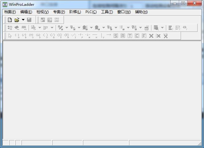

2. 打开 WinProLadder 编程软件,按 F12 联机或点击菜单栏的 PLC(C)
首先去永宏官网的下载中心下载永宏PLC的编程软件WinProladder。双击安装包,出现软件安装界面,单击Next进入下一步;选择好安装路径后点击Next完成软件安装。
WinProLadder 编程软件

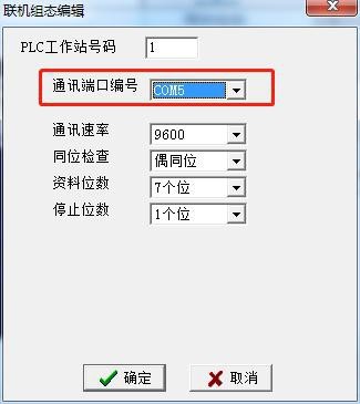

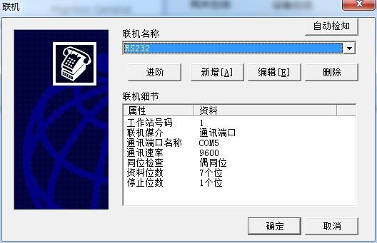

3. 联机界面点击【编辑】,Hinode 客户端上虚拟串口为 COM5,所以通讯端口编号也选择 COM5,点击【确定】。
串口为 COM5
PLC工作站

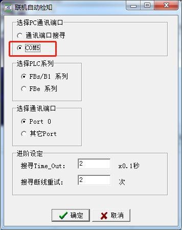

4. 联机界面点击【自动检知】,PC 通讯端口选择 COM5,点击【确定】。
PC 通讯端口选择 COM5

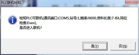

5. 是否进入联机选择【是】。
联机选择是

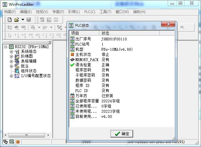

6. 远程联机成功。
plc远程连接成功
