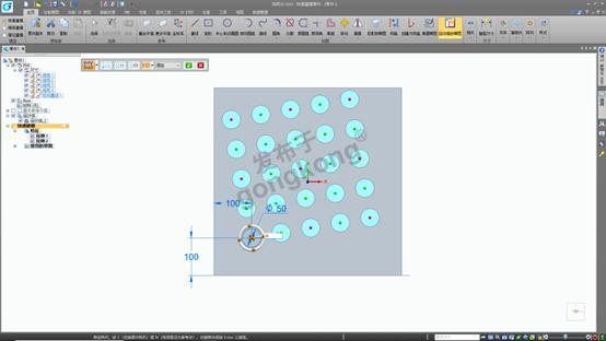

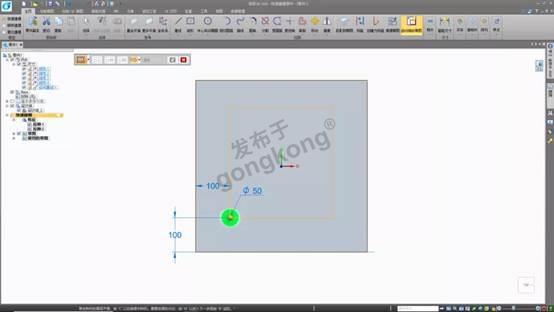

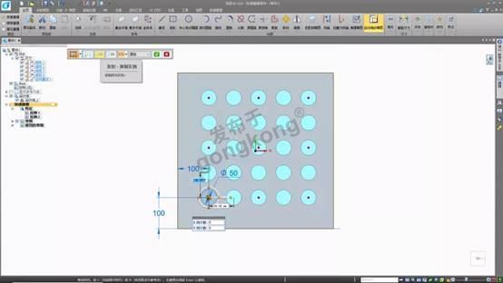

1、矩形阵列
矩形阵列,是设计师们最常用的阵列功能。在浩辰3D软件中,通过鼠标操作,可以快捷、高效地控制阵列的方向和范围、调节阵列的相关参数、抑制去除特征、以及旋转阵列的特征。
具体步骤如下:
1)确定阵列的方向和范围。
2)调节阵列的数量、间距、角度等。
3)抑制去除特征:点击对应的关键点,就可以取消特征。
4)旋转阵列特征:点击方向盘的圆环,输入想要旋转的角度即可。

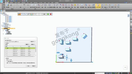

2、按表创建阵列
浩辰3D软件还提供按表创建阵列功能,充分利用Excel表格的参数化优势,让阵列创建更加灵活、高效。
在表格中参数化定义特征
Excel表中,填写阵列特征的坐标值以及角度,如图所示。
将表格嵌入设计文件
浩辰3D软件还可以将该 Excel 电子表格嵌入设计文件,如图所示。

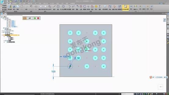

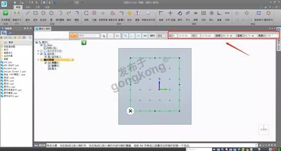

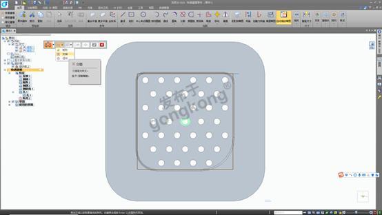

3、填充阵列
在设计某些特殊零件时,需要在某一指定区域内,完成大量的、同类型特征布局,如蜂窝孔设计等。通过填充阵列功能,可以快速完成孔特征的区域填充,如图所示。
