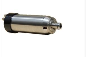

在数控车床产品进行高速、精度加工时,电主轴是其关键的功能部件。为了保证数控车床的实际运转需求,必须定期对电主轴进行合理的保养与维修,这样不但有利于降低产品的生产成本,而且是提高生产效率、加工质量的先决条件。总结出如下电主轴的保养与维修技巧:
1.严格按照使用说明书进行操作
在数控机床产品的应用中,操作人员必须严格按照使用说明书进行相关操作,尤其是要了解电主轴及相关配件的基本构造与性能,特别是要熟悉电主轴在搬运、安装、冷却供水、供油、供动力电、供气等方面的基本要求,一定要严格控制操作过程中的超额定功率运转,以保证电主轴性能的发挥,进一步降低其维修成本。
2.保持电主轴的清洁
对于短期内不使用的电主轴必须利用压缩空气将其水腔内的水完全吹净,电主轴的套筒、刀具等也要定期涂抹防护油,在冷却水管、油气管的接头处必须安装保护套保。对于操作车间也要定期进行除灰尘处理,以防止电主轴的相关构件因落入灰尘而出现影响效率的问题。
3.运行中加强实时监控
在数控车床的运行过程中,操作人员必须严格按照相关操作技术规程,对于电主轴的气管、油管等要加强实时监控,检查气管是否出现漏气的问题,以及供油量是否满足运行需求。在运行监控中操作人员还要注意电主轴是否出现异常声响的问题,外壳的温度是否正常,以及其在进行高精度零件的加工时,是否出现表面质量缺陷或尺寸公差等问题。在数控车床的运行中,要尽量避免出现突然“刹车”的现象,以造成轴承卡死或工件尺寸不达标,对于生产环节是极其不利的。
