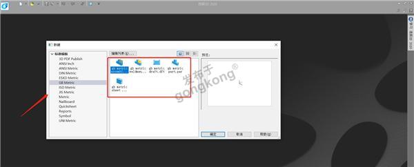

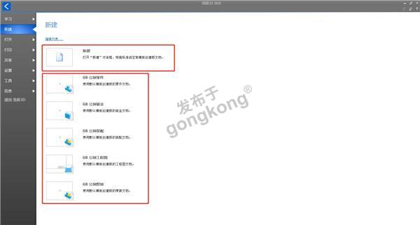

启动浩辰3D软件后,在应用程序菜单的新建选项卡上,可以选择所列出的默认模板之一,创建新的零件、钣金、装配或工程图文档。可以选择新建命令,然后选择另一组用于创建文档的模板。如下图所示:
点击新建后,浩辰3D软件提供了支持各种标准(如 ANSIDINESKDGBISOJIS UNI)的模板,可以根据自己需要选择;确定模板后,选定设计环境确认即可。如下图所示:

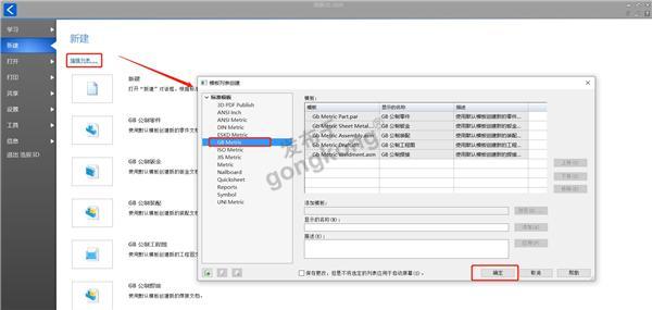

通常工程师在使用3D建模软件中使用的是GB模板,软件一般默认的是ISO,您可以通过以下设置,让每次默认是GB。点击编辑列表,选中GB模板,选择框不勾选,点击确认即可。如下图所示:
