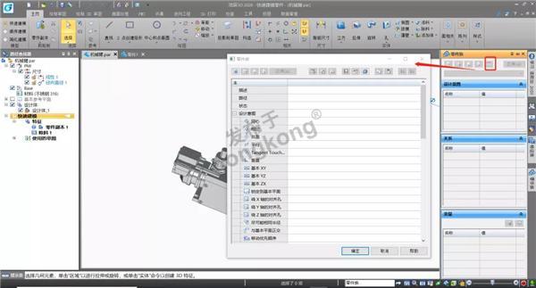

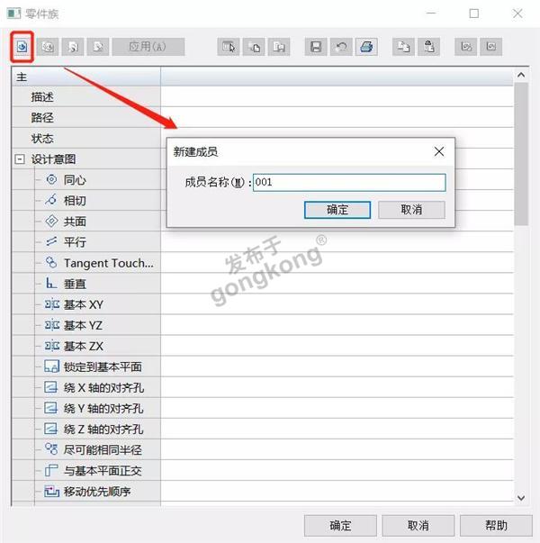

1、调取【零件族】功能
打开浩辰3D软件,在右侧工具条中点击零件族功能;或者直接在软件下侧搜索框中,输入【零件族】文本来查找该功能。

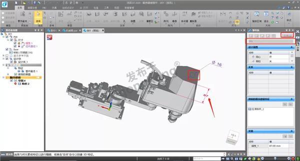

2、调取零件族编辑表
在零件族功能面板中,选中编辑表,并且调取编辑表的工作弹窗。

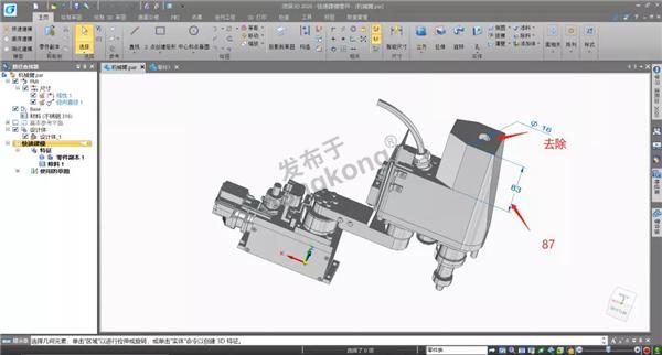

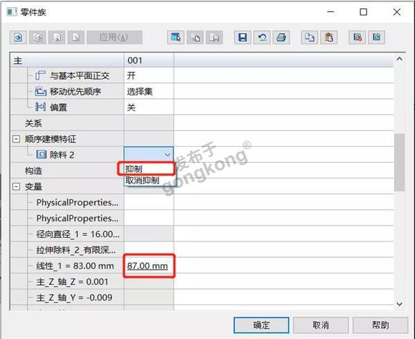

3、新建族成员
选择相关修改栏,将原本尺寸数据修改为目标尺寸“87”。除了尺寸参数的修改,浩辰3D软件还可以对模型特征进行配置,如对孔洞特征进行抑制处理。

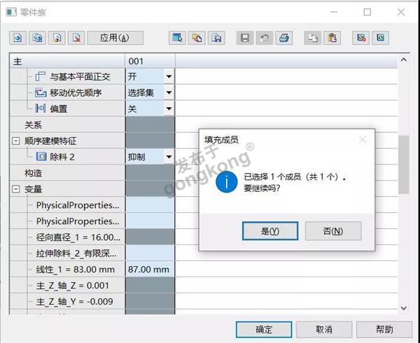

4、填充属性
对于其余保持不变的属性,浩辰3D软件能自动抓取和填充,快速配置相同参数。
5、保存与调用
保存过后,就可以灵活地调用不同配置的零件族成员。每个零件族成员在系统中,均是以单独的零件形式存在,并且分别标记了修改的特征和变量,便于我们准确了解零件所修改的状态。

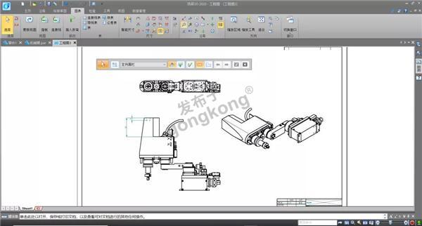

此外,二维工程图模式下,我们也可直接调出零件环境中所建的零件族以及相关零件族表。
