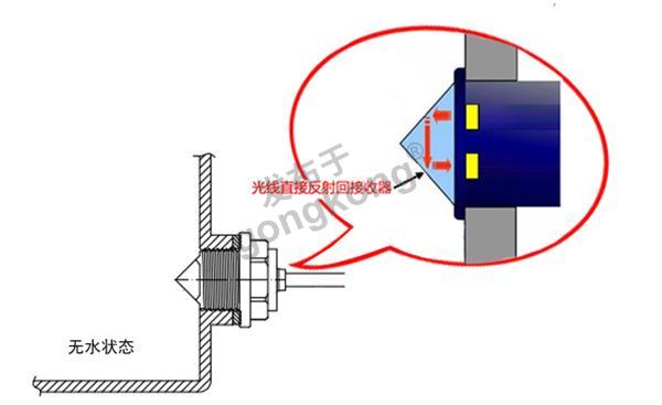

浮球液位开关容易浮动的原因是由于其结构设计和工作原理,其可靠性低,从根本上难以解决,只能用其他类型的高可靠液位开关代替。例如,您可以使用光学液位开关,它是利用了当头部暴露于空气(无水状态)和处于液体中(有水状态)输出不同信号的光学反射原理。因此,它不受外部因素(例如水垢,压力,温度,磁性,液体颜色,粘度和颗粒杂质)的影响。
可以通过改变安装方法或增加遮光罩来解决干扰光电液位开关的直射阳光问题。而且对于水垢问题或液位波动,这不影响光电液位开关,可以通过调整软件解决水垢问题。具有体积小,安装过程简单,安装所需空间小,定位精度准确等优点。
