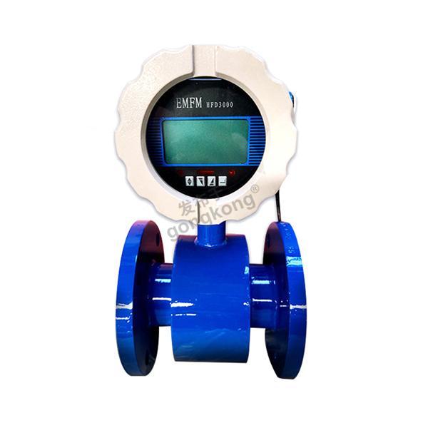

电磁流量计自20世纪50年代末国内首次工业运用以来,七八十年代在流量计量中运用和开展很快。电磁流量计的作业原理是基于法拉第电磁感应定律,即被测介质笔直于磁力线方向活动,因而在与介质活动和磁力线都笔直的方向上发作一感应电动势EX感应电动势EX与被测介质流量(流速)成正比,电磁流量计不受温度、压力、粘度、重度等外界要素的影响,计量管内部无收缩或凸出部分的压力丢失,别的,流量元件检测出的开始信号,是一个与流体均匀流速成精确线性改变的电压,它与流体的其他性质无关,具有很大的优越性。
依据污水具有流量改变大、含杂质、腐蚀性小、有必定的导电才干等特性,计量污水的流量,电磁流量计是一个很好的挑选。它结构紧凑、体积小,设备、操作、保护便利,如计量体系采用智能化描绘,全体密封加强,能在较恶劣的环境下正常作业。可选用氯丁橡胶面料,含不锈钢电极的电磁流量计,即可满足污水流量计量的需求。
       某冶炼厂在生产中,因为生产工艺的需求,会发作很多的工业污水,污水处置分厂有必要对污水的流量进行监控。在以往的描绘中,流量外表不少都选用旋涡流量计和孔板流量计。而实践运用中发现计量的流量显现值与实践流量偏差较大,而改用电磁流量计偏差大大减小。
       电磁流量计选型注意以下几大参数:介质,口径,温度,压力,流量,供电,输出方式,管道材质,安装方式,防护等级。
