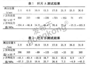

切割完毕待叶片温度场完全稳定后,读取各测点的应变值,并根据下式计算应力:
σ=-E*Δε(1)
式中:σ为释放的残余应力;
E为材料的弹性模量,参照Inconel 718取220Gpa;
Δε为切割后测点的应变值与切割前的应变值之差。

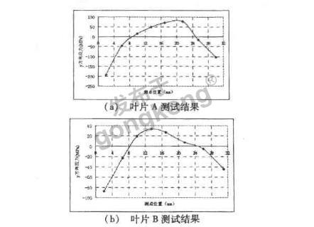

1和表2分别为测试叶片A和B的测试结果,残余应力的分布图如下。
从以上测试结果可以看出:
1. 测试得到的残余应力基本满足自平衡的特点,因此测试结果是合理的。
2. 在叶片A和叶片B中残余应力的分布规律基本相同,即叶片边缘为残余压应力,中间为拉应力。
3. 叶片A的残余应力比叶片B的大,最大压应力为-194.4Mpa,最大拉应力为77.4Mpa。实际上,由于切割的位置离粘贴应变片的位置存在一定距离,测试得到的应变值小于切割处实际释放的应变,因此可以推断叶片根部实际的残余应力比测试的结果还要大。
4. 根据测试结果可以知道残余应力过大是叶片产生裂纹甚至断裂的主要原因之一。
